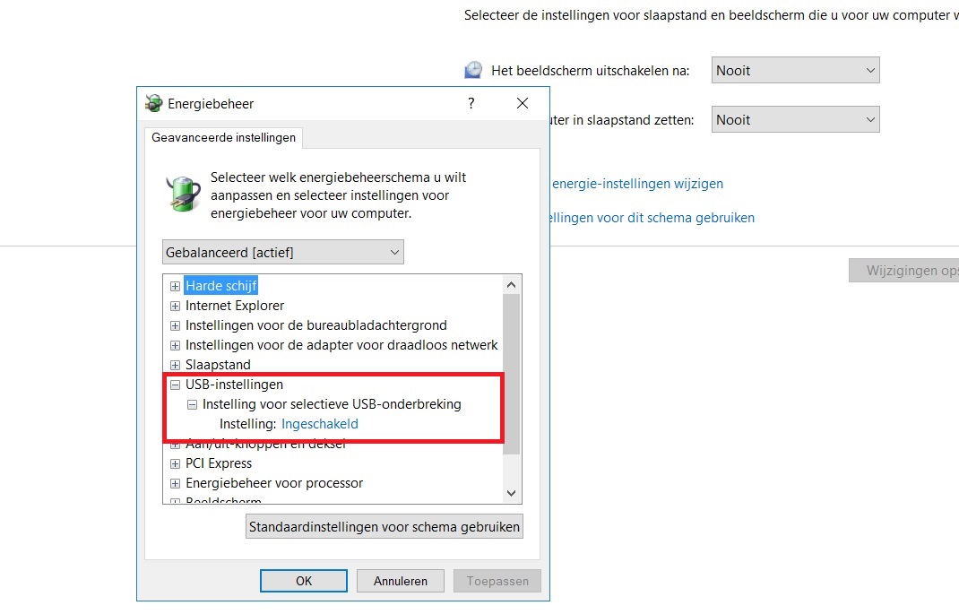

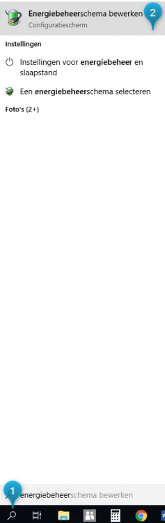

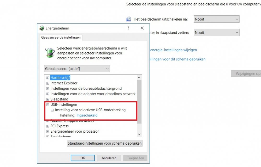

Nog een tip:
Klik op het zoeken icoon dat je naast de startknop ziet.
Typ in het zoekenvenster energiebeheerschema , selecteer in het resultatenvenster energiebeheerschema bewerken.
In het scherm dat je dan krijgt klik je op Geavanceerde energie- instellingen wijzigen.
In het volgend scherm ga je naar USB- instellingen -> instelling voor selectieve USB-onderbreking.
Verander de instelling naar uitgeschakeld. Klik op Toepassen en Ok.
Lost dat het probleem niet op zet de instelling dan terug naar ingeschakeld.

Allereerst vind ik bij de zoek-knop(rechts naast de startknop) op de PC geen energieschema, maar wel energiebeheer en energiebeheerschema e.d., dus die heb ik aangeklikt.
Bij de laatste afbeelding van je stond de instelling van selectieve USB-onderbreking op 'uitgeschakeld'.
Ik heb het nu de ingeschakeld en ik zal de PC opnieuw opstarten en je de uitslag geven.

Je doet niet wat clarkie je gevraagd heeft. Lees zijn advies eens aandachtig opnieuw!
2 uren geleden, droske zei:
Ja hoor @droske, ik heb precies gedaan wat @clarkie vroeg. Zie de afbeelding!
Anders had ik immers niet dezelfde afbeeldingen op mijn scherm gekregen, zoals hij heeft afgebeeld. Dus zeg nou niet dat ik dat niet gedaan heb.
De instelling van selectieve USB-onderbreking staat nu op 'ingeschakeld', zoals in zijn voorbeeld wordt weergegeven, maar het stond op uitgeschakeld.

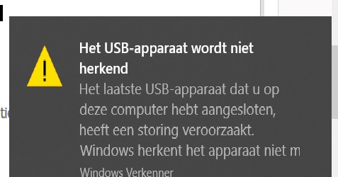

Alles afgesloten en opnieuw opgestart en de instelling de instelling van selectieve USB-onderbreking staat nog steeds op ingeschakeld, maar helaas geen positief resultaat voor wat betreft de foto's overzetten naar de PC.

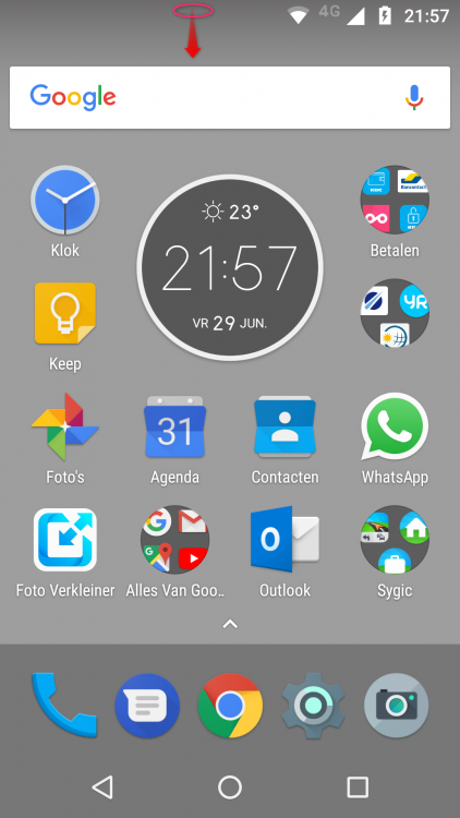

17 uren geleden, Zoa zei:
Hieronder staat hoe het zou moeten gaan volgens de gebruiksaanwijzing van Samsung.
Echter in mijn meldingenvenster staat er helemaal geen "Media-bestanden overdragen via USB".
Als ik het goed heb gevolgd: na het aansluiten van de Samsung S6 aan de pc, swip het scherm naar beneden vervolgens aanvinken: "aangesloten als media apparaat"
Je zou ook de Samsung S6 moeten Unlocken & Automatische slot op NOOIT zetten, vóórdat je de Samsung S6 aansluit aan de pc.

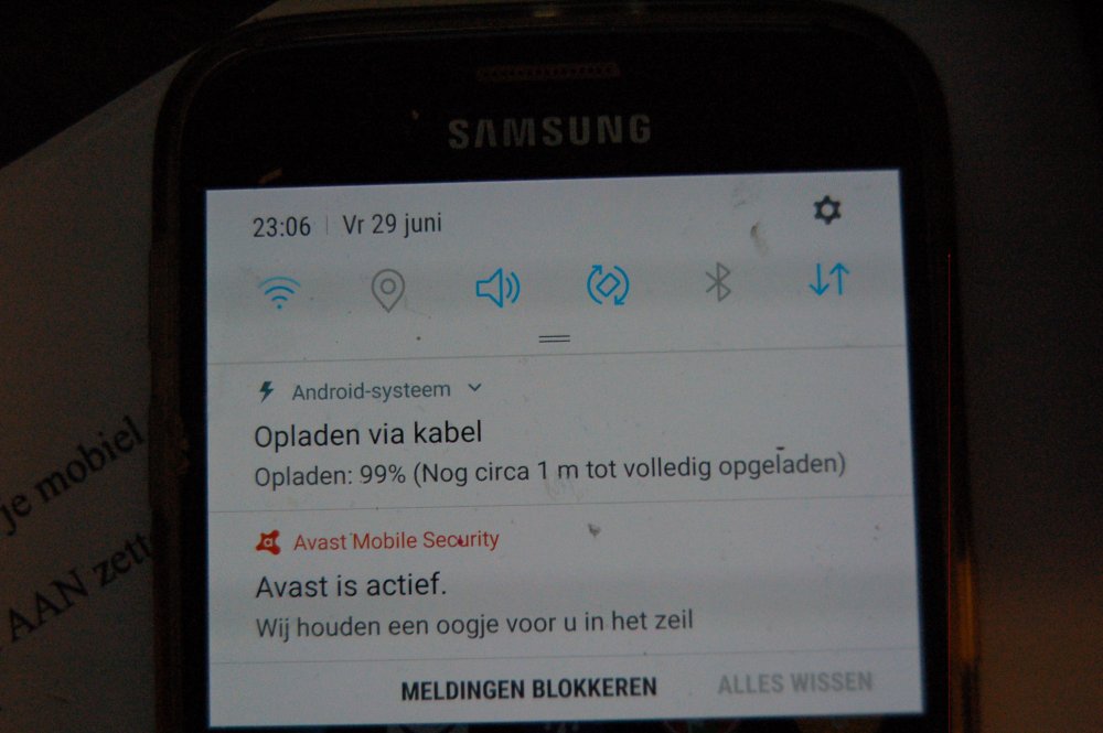

45 minuten geleden, iEscape zei:
Als ik naar beneden swipe op de S6, na het aansluiten van de S6 aan de PC, staat er geen "aangesloten als media apparaat".
Er staat op de S6 alleen opladen via kabel.
'Unlocken & Automatische slot op NOOIT ' Hoe doe ik dat @iEscape?
