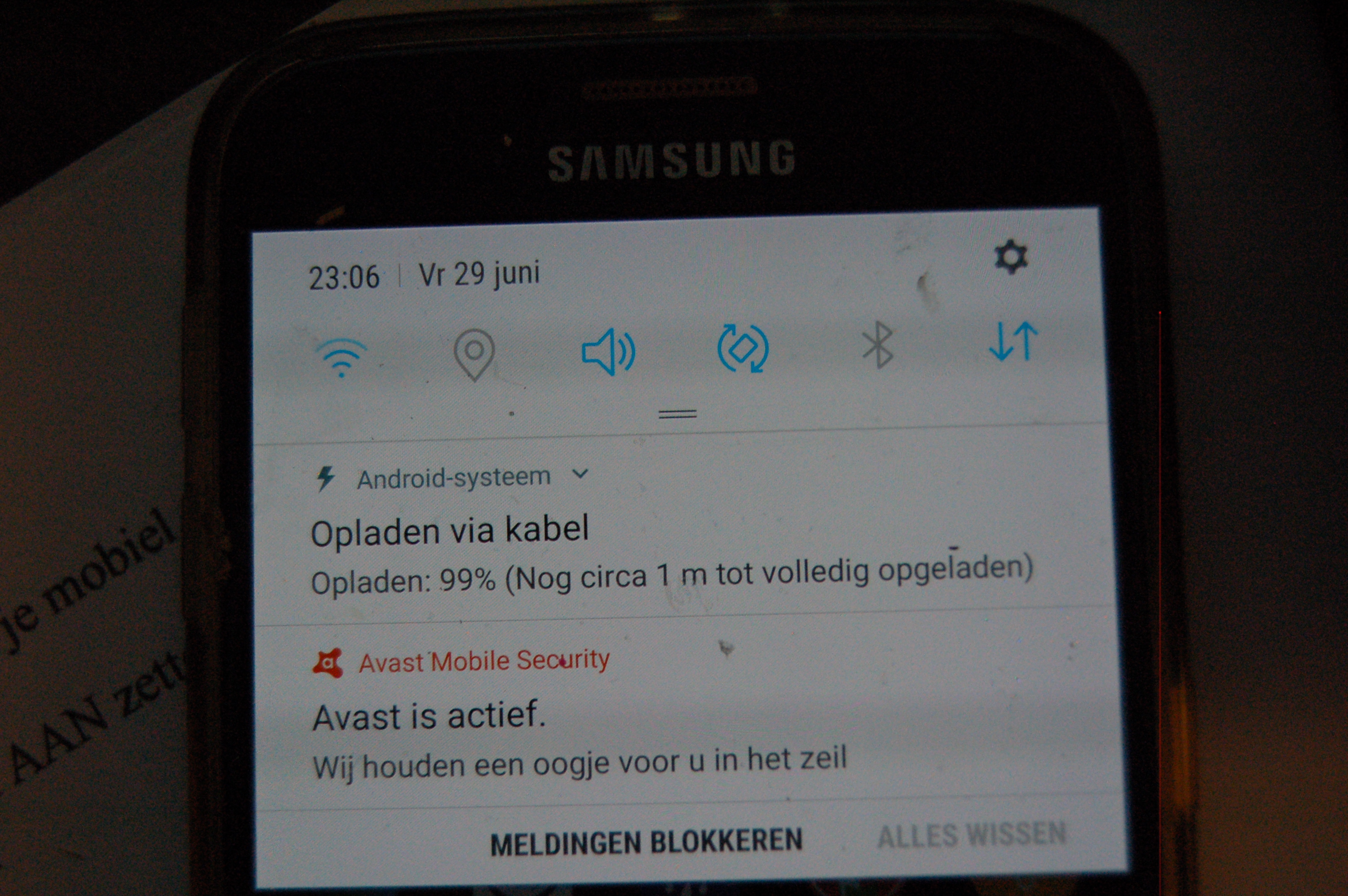

10 uren geleden, Zoa zei:
Nogmaals @clarkie
Dat staat er niet..... er staat geen opladen via USB en ik heb daar ook geen opties meer.
Waarom geloven jullie mij nou niet?
Ik heb nu een foto gemaakt van het meldingenvenster met mijn fototoestel, vervolgend het snoertje gezocht en in de PC gestopt.
Dus nu naar hier dan maar.
Op mijn smartphone staat er "dit apparaat wordt opgeladen via USB" en "tik voor meer opties".
Op die van jouw staat dat er inderdaad niet maar er staat wel "opladen via kabel"...... dat is via USB.
Kan je in dat vak klikken en krijg je dan nog opties? hoogstwaarschijnlijk niet maar niet geschoten is altijd mis .
Kijk eerst nog even naar vorig bericht. Zorg ook dat de aansluiting op je smartphone waar je de USB kabel in moet pluggen proper is, dus geen stof e.a. aanwezig.
Heb een site gevonden waar in beeld wordt uitgelegd hoe je de USB opties kan aanpassen, bij jouw zou dat dus niet meer lukken: https://support.bell.ca/Mobility/Smartphones_and_mobile_internet/Samsung-Galaxy-S6.how_to_change_the_usb_connection_options_on_my
Indien bovenstaande niet lukt zou je in je smartphone naar Developers options moeten gaan maar die moet je eerst nog activeren.
Ga naar instellingen-> telefooninfo.
Klik 7 keer op Build-nummer.
Nu zou je in het instellingen menu de optie developers options moeten terug vinden. Activeer die optie. Volledige uitleg vindt je terug in de links hieronder.
https://android.stackexchange.com/questions/124917/where-is-the-developer-options-in-the-settings-on-the-s6
Dan moet je de USB configuratie aanpassen, bijvoorbeeld ook een vinkje zetten bij PTP.
Alle uitleg en afbeeldingen in punt 15 bij volgende link:
https://android.gadgethacks.com/how-to/15-reasons-unlock-developer-options-your-android-0164319/

1 uur geleden, clarkie zei:
Dat is een goede voorstel :top: , bij een omlaag-pijl symbool kunt men dat onderdeel uitvouwen voor meer opties.
