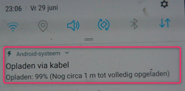

Op 30-6-2018 om 09:49, clarkie zei:
Op mijn smartphone staat er "dit apparaat wordt opgeladen via USB" en "tik voor meer opties".
Op die van jouw staat dat er inderdaad niet maar er staat wel "opladen via kabel"...... dat is via USB.
Kan je in dat vak klikken en krijg je dan nog opties? hoogstwaarschijnlijk niet maar niet geschoten is altijd mis .
Ik kan er op klikken en dan kom ik op 'Batterij', verder geen opties, helaas.
