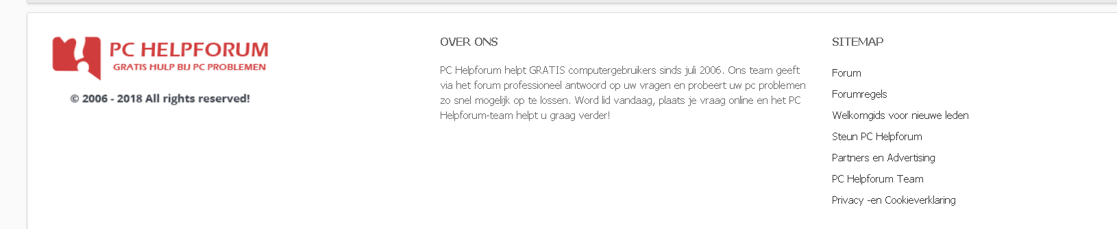

Hallo allemaal,
Nadat ik gisteren Raze Cortex had geïnstalleerd, is mijn Chrome een beetje geflipt. Zie screenshot:
image.thumb.png.bc795e1b7ad9caa469aadea3c1addaf8.pngimage.thumb.png.a42fcdd09b2caf0a699bdfb935fb267c.png
Danku aan diegene dat me helpt!

Wat betreft je probleem met de erg dunne letters van Chrome: heb je dat ook in de andere browsers, zoals daar zijn Internet Explorer en Edge? Test dat even...
Is ClearType nog ingeschakeld? Controleer dat met behulp van de volgende handleiding: https://www.tenforums.com/tutorials/80598-turn-off-cleartype-windows-10-a.html
Voor scherpe en duidelijke letters moet ClearType ingeschakeld zijn.
Mooi zo! En nu weet je ook waarom ik een tegenstander ben van game boosters en pc boosters. Met 1 klik worden dan allerlei instellingen gewijzigd, waarbij jij het overzicht verliest van wat er gewijzigd is.
