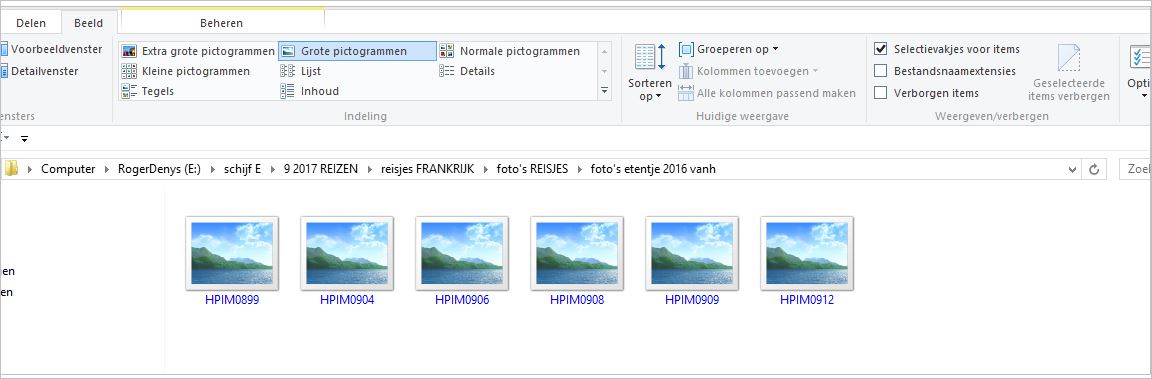

Dit is wat ik steeds krijg, nooit geen mini afbeeldingen zoals in mijn andere PC.
Wat kan daarvan de oorzaak zijn?

De pictogrammen die jij laat zien in je afbeelding zijn van Windows Photo Viewer. Blijkbaar heb je die ingesteld als standaard fotoviewer. Dat zal de oorzaak niet zijn.
Het valt me op dat jij geen vinkje hebt gezet voor Bestandsnaamextensies. Dat moet je wel doen uit het oogpunt van veiligheid; dan kun je altijd zien met wat voor bestandstype je te maken hebt.
En dan nu over naar de mogelijke oorzaak van je probleem:
Helemaal rechts in je afbeelding zie je nog net de knop Opties staan. Klik op die knop.
Het venster Mapopties wordt geopend. Klik in dat venster op het tabblad Weergave.
Er mag geen vinkje staan voor "Altijd pictogrammen weergeven, nooit miniaturen".
Staat dat vinkje er wel? Haal het dan weg. Klik daarna onderaan in dat venster eerst op Toepassen en tenslotte op OK.
Met een afbeelding ter illustratie:
5b33d9832910e-2018-06-27_20_31_37-Mapopt
Helpt dat?

Ja Inderdaad, alles is nu terug zoals ik wil.
Waarvoor hartelijk dank voor de opvolging.
