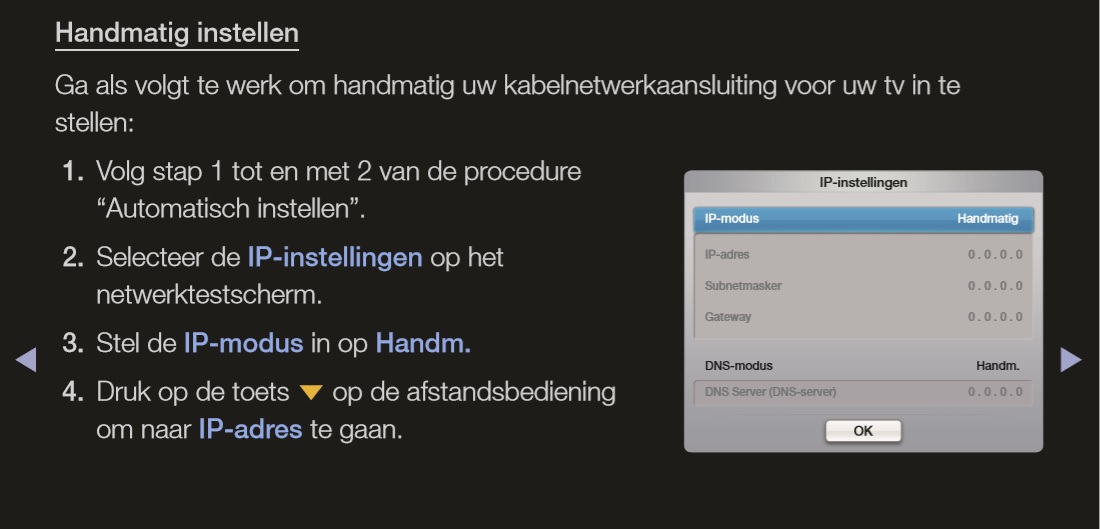

Je moet in de instellingen van uw zender klikken en dan kan je kiezen waar uw TV moet kijken zoals usb-poort of HDMI poort of netwerk.
Maar netwerk moet je wel eerst instellen:
Klik op menu -> netwerk -> Netwerkinstellingen
Kies dan welke verbinding je wilt hebben want je kan dat doen kabel, wifi
Je kan dan kiezen voor automatisch of zelf instellen:
Indien je zelf instelt wat ook beter is dan zo instellen voor Telenet:
IP adres 192.168.0.XXX zoals 192.168.0.30 en dat is de IP adres voor uw TV
subnetmasker = 255.255.255.0
Gateaway = 192.168.0.1 (dat is de IP adres van Telenet router)
DNS = 192.168.0.1

Ik zei toch dat ik dit allemaal gedaan had, en dat ik enkel het netwerk van mijn digibox zie bij de selectie van 'zender'. Het probleem lijkt mij eerder ergens te zitten dat het netwerk dat ik aanmaak via pc niet zichtbaar wordt gesteld aan de tv..
