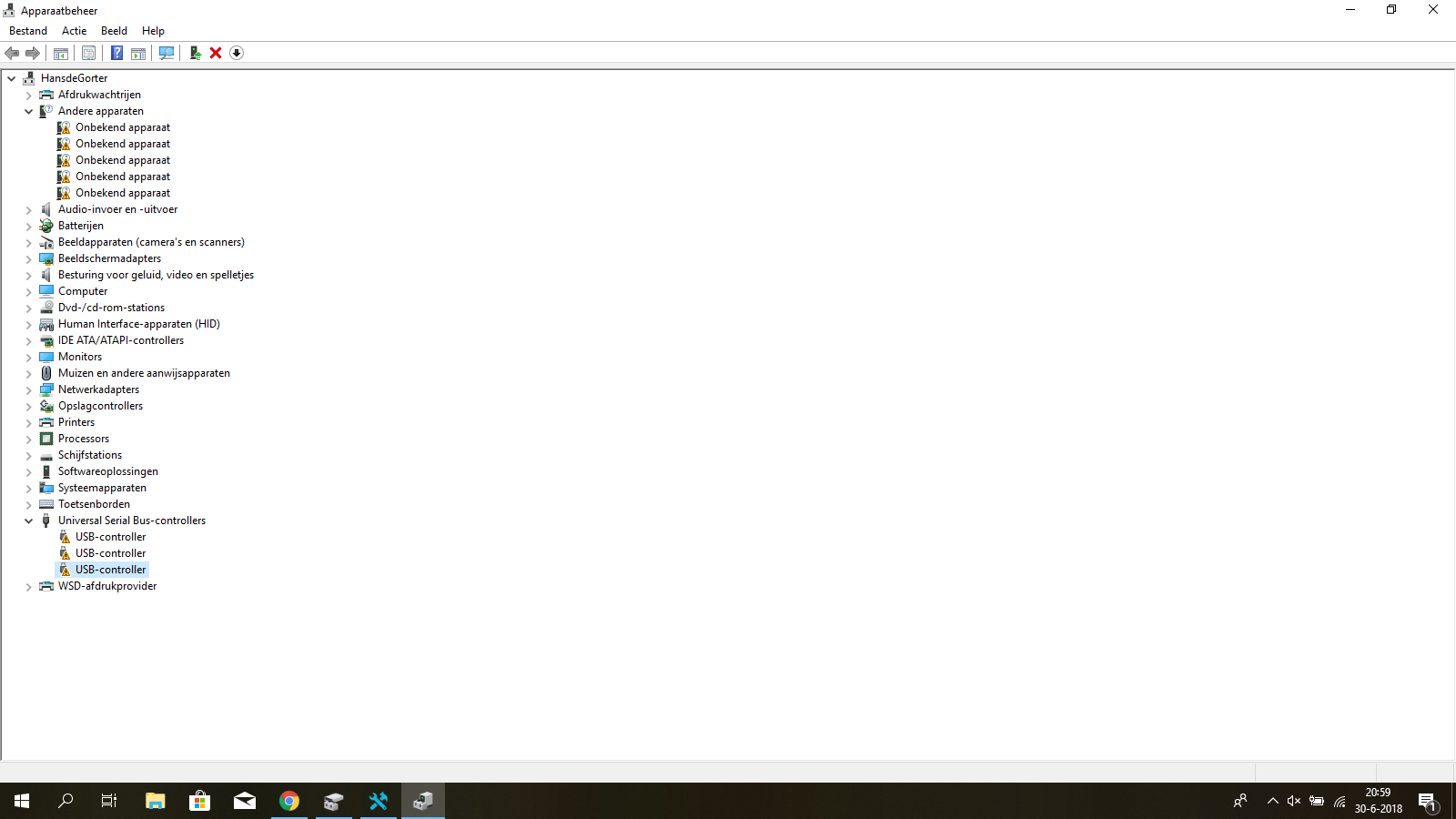

Goedenavond
Het enige wat ik tot nu toe bereikt heb is dat er een hele rij foutmeldingen in mijn apparaatbeheer staan en dat Bluetooth compleet verdwenen is en niet meer werkt. Sony koptelefoon MDR-XB950B1 werkt ook niet meer.
USb 3 heb ik volgens mij niet eens. Stuurprogramma's bij werken lukt ook niet want dan zegt de laptop dat er elementen missen om het stuurprogramma bij te werken.
Updaten van Windows werkt ook niet.
Virtual disk service werkt wel alleen ik zie de externe HDD als 2x een 0 partitie staan en die kan ik verder niet benaderen.
