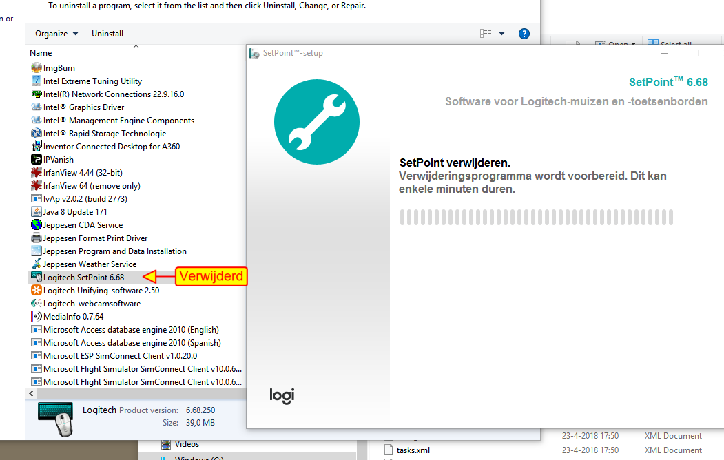

Misschien heeft stegisoft gelijk. Maar zou het dan misschien een goed idee zijn om Setpoint (de software van Logitech) te verwijderen? Daarna de computer opnieuw opstarten, zodat alleen nog gebruik wordt gemaakt van de standaard drivers van Microsoft. De software van Logitech is immers optioneel; je hoeft die niet te installeren om de muis gewoon te kunnen gebruiken. Alleen wanneer je belang hecht aan sommige extra's (zoals horizontaal scrollen) heb je die software nodig.

Ik zou voorlopig alleen SetPoint verwijderen en daarna kijken hoe de muis zich gedraagt. Hoe werkt het scrolllen, het klikken en het dubbelklikken daarna?

Dank je wel Porrelaar, ik heb na de Uninstall van SetPoint de computer opnieuw opgestart, en de map "C:\Program Files\Logitech" is helemaal verdwenen.
Zover het nu al te zien is lijkt het erop dat mijn muis nu weer normaal functioneert.
aangepast door james48
