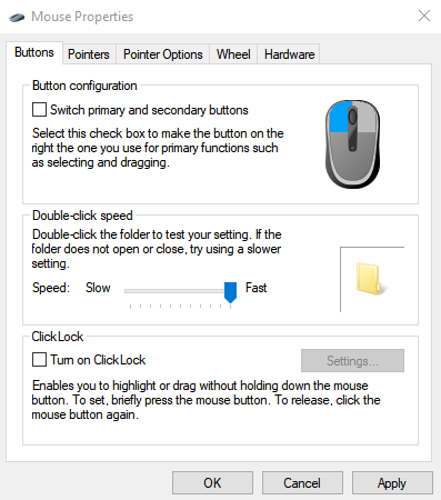

Nota: je hebt totaal geen Logitech software nodig in Windows 10.
Ik heb alles verwijdert en het werkt nu veel beter.
Wel heb ik ook HID-muis in apparatenbeheer verwijdert en daarna logitech alle software inclusief setpoint verwijdert en daarna pc herstart.
Ha Stegisoft, ik heb opnieuw gekeken of er nog iets te vinden is in Apparatenbeheer, maar alles is nu verwijderd behalve "Logitech unifying-software 2,50" :)
Hallo Stegisoft, ik heb er eerst een paar dagen mee gewerkt en nu heb ik gemerkt dat de muis soms niet één maar ongemerkt twee klikken maakt, dit kun je niet horen maar wel constateren omdat een button soms aan en weer uitgezet wordt met een klik.
Ik denk zomaar dat er een soort vertraging relais nodig is in de muis?
Hallo Stegisoft, ik heb nu gemerkt dat ik tijdens een Enter-Klik de muisknop wat langer ingedrukt moet houden en dan gaat het wel goed merk ik.
