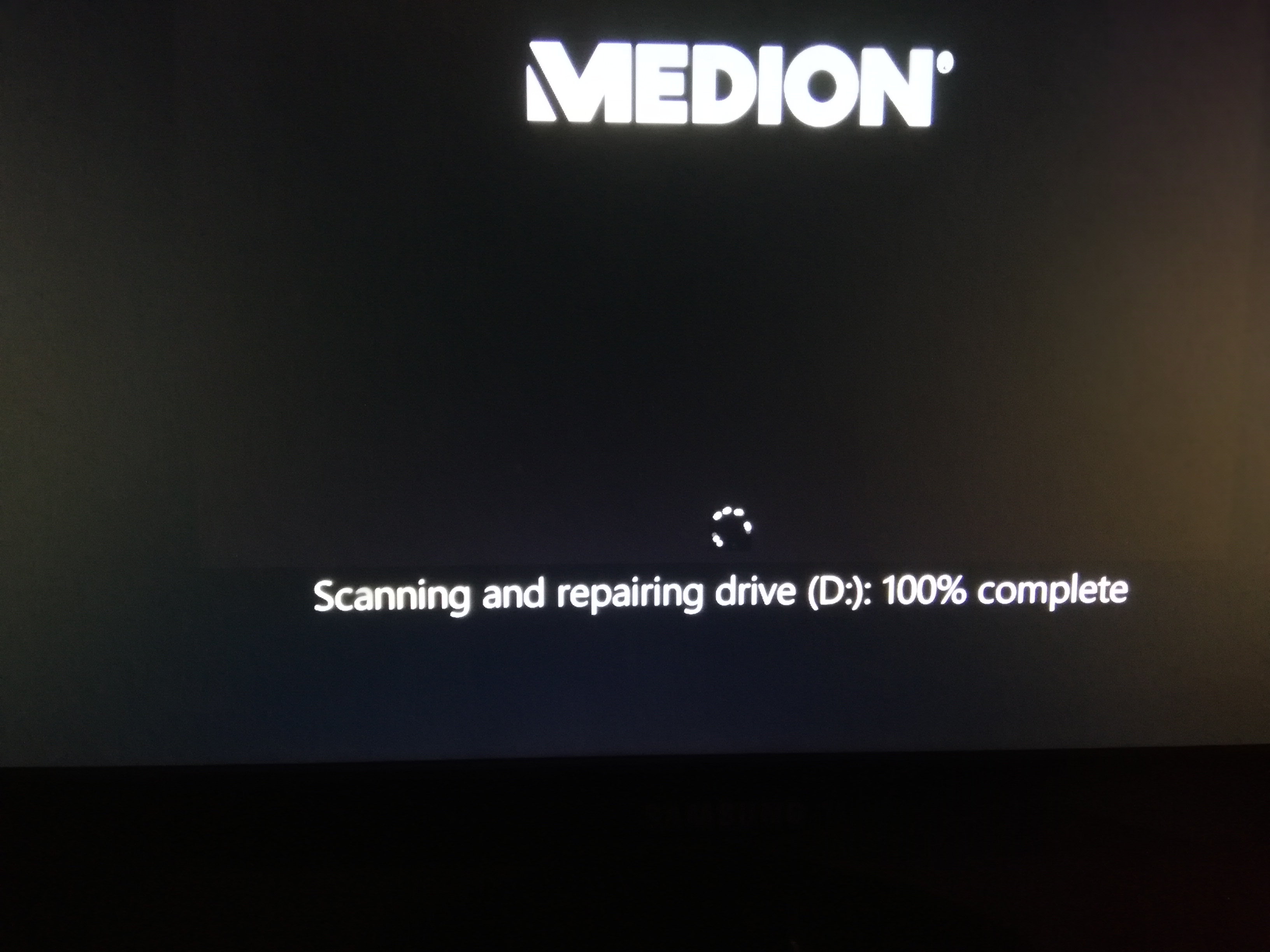

Wie o wie kan mij helpen? 🙏Mijn Medion pc van ca. 4 jaar oud heeft kuren. Deze heeft een ssd en hddschijf. Hij start echter sinds gisteren niet meer op zonder dat hij zich automatisch hersteld. Duurt erg lang en dan geeft ie aan " scanning and repairing drive D". Kom uiteindelijk bij startscherm windows 10 en kan inloggen. Heb dan echter niet mijn bureaublad en ik kan de D : schijf niet vinden in zowel de Verkenner als schijfbeheer. Ik ben bang dat de D: drive het heeft begeven.... Heb daar nog veel foto's e.d. opstaan....😭 Of heeft iemand nog een andere idee wat het zou kunnen zijn? Ik hoor de schijf gewoon draaien, heb de hardeschijf al losgekoppeld, stof verwijderd e. d. Hoop dat iemand mij kan helpen.

Bij zulke melding zal Windows proberen om uw harddisk te herstellen en dat duurt lang.
Je zal een nieuwe moeten kopen.

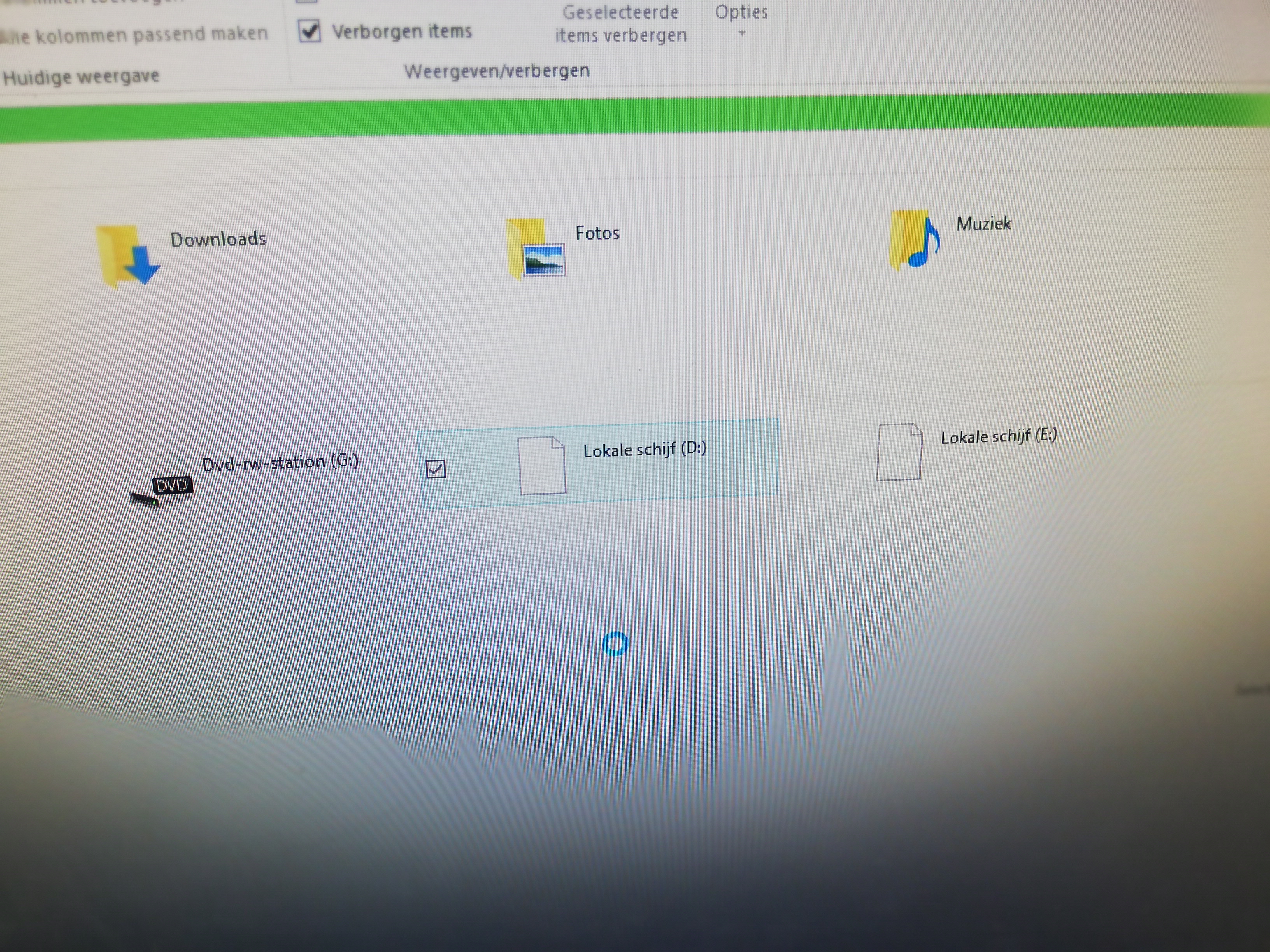

Heb wat Stegisoft aanbeveelt gedaan. Schijf wordt na een tijdje gevonden in verkenner en schijf beheer maar de computer wordt erg traag en verkenner reageert niet meer..... Ideeën iemand?

Schijfbeheer helpt niks want uw harddisk is beschadigd.
Elke keer dat je de harddisk weer doet starten is de kans om data te redden pakken kleiner.
Uiteindelijk zal je niks meer kunnen doen dan een speciale bedrijf contacteren dat data kan redden en dat is zeer kostelijk hoor.

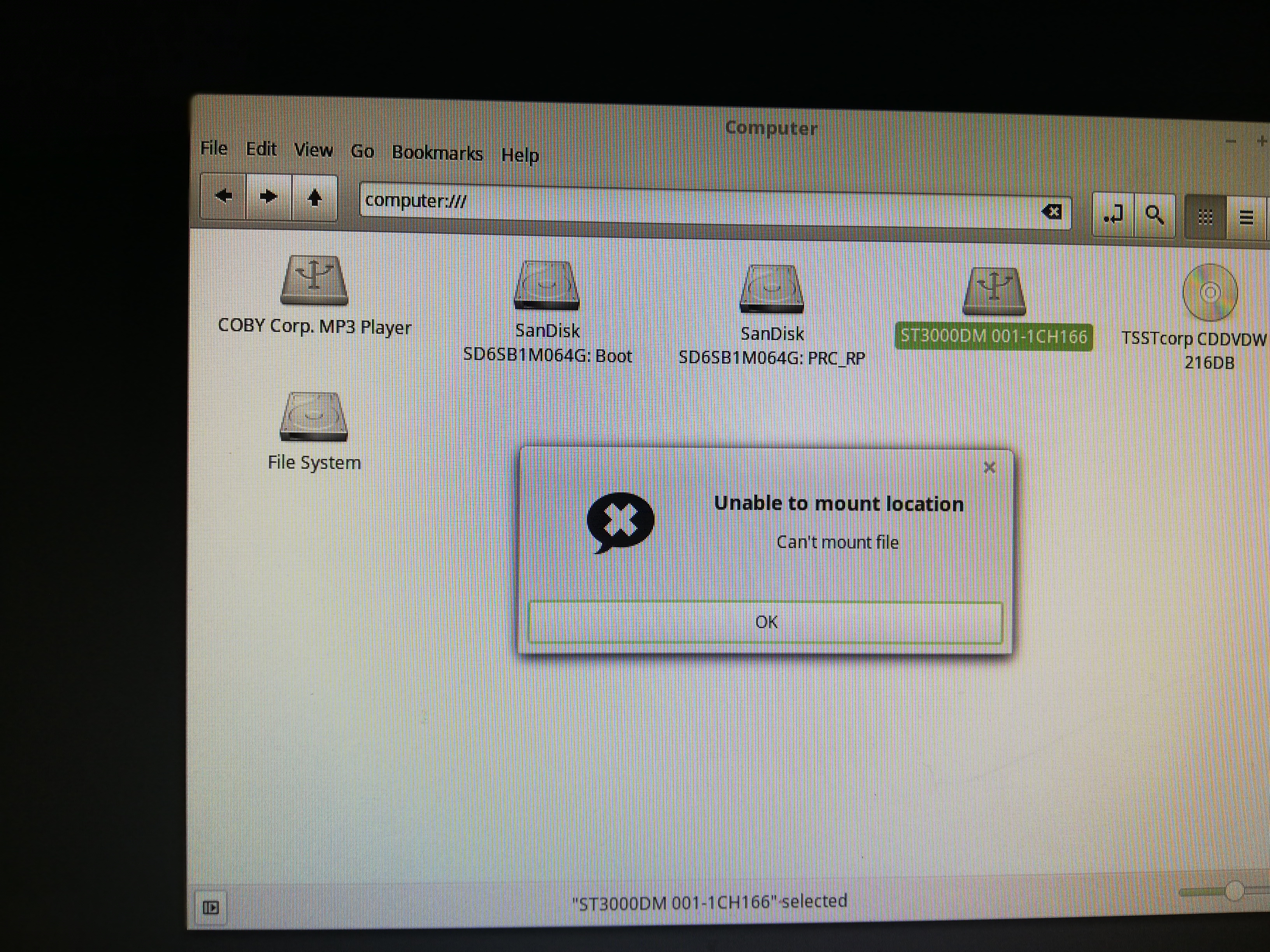

Had het verkeerd begrepen. Heb nu Linux geïnstalleerd en van daar uit opgestart. In de Linux omgeving de harde schijf opgestart. Geeft dan aan "unable to mount location".....
