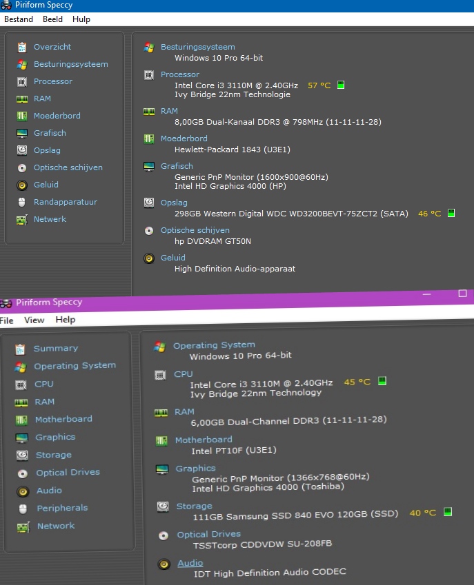

Hierbij de Speccy van de tablet van mijn dochter en mezelf. Deze met 6gb en SSD schijf start op seconden.
De andere 8Gb  gebruikt minuten. Is de oorzaak alleen die SSD, of spelen er nog andere factoren?
bv aantal programma's

Hoi Theo.
Het grote verschil van enkel seconden naar meerdere minuten zal voor het grootste deel liggen aan idd de SSD.
De harde schijf die in je andere laptop zit is een 5400tpm schijf en dat zal het verschil nog groter maken dan met een 7200tpm schijfje.
Een SSD zal voor een grote snelheids-boost zorgen tob een conventionele harde schijf.
Een andere punt om op te letten is het aantal met Windows opstartende programma's, dat kan ook voor vertraging zorgen maar niet zo enorm verschillend als wat jij zegt tussen beide laptops.

Buiten wat Dasle reeds zei is er nog een belangrijk factor dat de snelheid bepaald.
Harde schijf heeft als cache 8 Mb terwijl SSD maar liefst 256 mb heeft.
Cache is een soort index van de harddisk of SSD
In die index staat waar bijvoorbeeld map mijnmap staat.
Zodoende kan Windows snel vinden waar de map zit.
Maar je begrijp ook als er weinig cache is, is er ook weinig informatie op te indexen.
Zodoende moet Windows dan zelf zoeken waar de map zit als het niet in de index staat.
Daarboven op is harddisk sata 300 terwijl SSD sata 600 is.
Sata 600 is sneller op voorwaarde dat moederbord ook sata 600 ondersteund anders zal het eveneens op 300 draaien.
Bovendien kan SSD veel rapper gelezen en weg geschreven worden.
