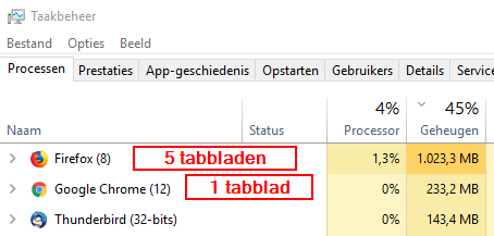

Browsers zoals Chrome en Firefox staan er bekend om dat ze veel werkgeheugen gebruiken. Hoeveel werkgeheugen ze gebruiken kun je zien met Taakbeheer. Klik dan op het kopje 'Geheugen', zodat de grootverbruikers van het werkgeheugen bovenaan staan:
5b41e0c8df3f3-2018-07-08_taakbeheer_brow
Met 5 geopende tabbladen gebruikt Firefox ruim 1.000 MB van het aanwezige werkgeheugen.
Met slechts 1 tabblad (alleen de pagina chrome://flags/#automatic-tab-discarding) open gebruikt Chrome al 233 MB van het werkgeheugen.

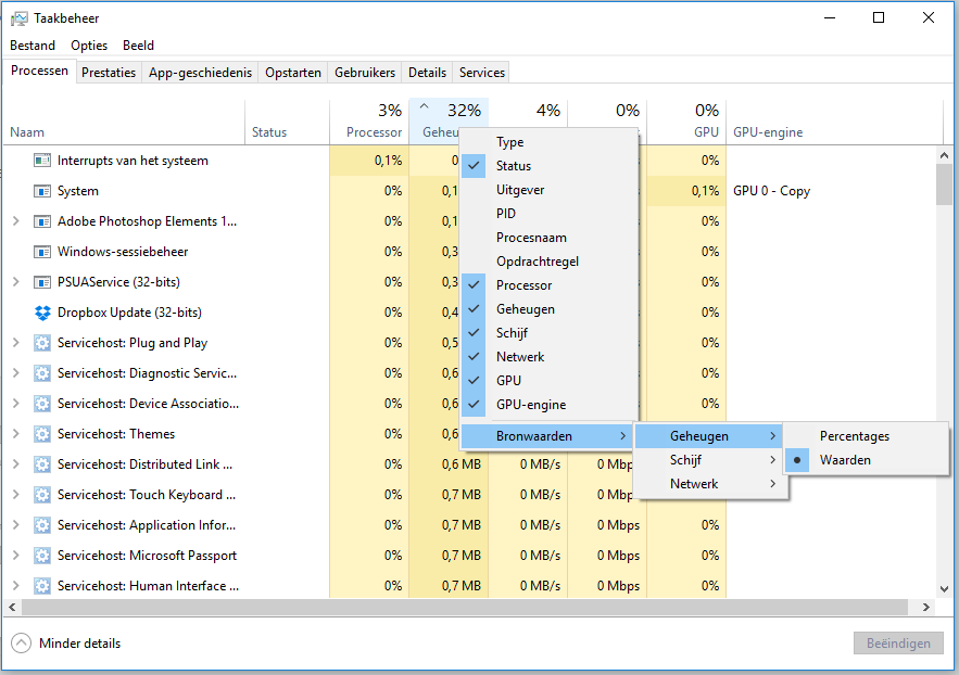

Blijkbaar wordt bij jou in Taakbeheer het gebruikte werkgeheugen per programma niet in MB weergegeven, maar in een percentage. Je kunt dat zelf wijzigen, zodat voortaan het aantal MB per programma wordt weergegeven in Taakbeheer.
Rechter muisklik op een vrije plek in de taakbalk > kies Taakbeheer.
Rechtermuisklik op Geheugen > Bronwaarden > Geheugen > kies dan Waarden in plaats van Percentages.
 Met een afbeelding ter illustratie:

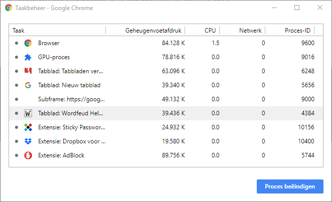

Naast het algemene taakbeheer (te starten via een rechtsklik op de taakbalk) heeft Chrome ook zijn eigen taakbeheer.
Dat eigen taakbeheer van Google Chrome kun je op 2 manieren openen:
1. Klik met de rechter muisknop op een lege plek naast het meest rechtse tabblad van Chrome en kies dan Taakbeheer.
2. Maak gebruik van de sneltoets (toetsencombinatie) Ctrl + Esc, wanneer Chrome is geopend en op de voorgrond staat.
Je krijgt dan het eigen taakbeheer van Chrome te zien. Heel handig, want dan kun je goed zien hoeveel processen er van Chrome actief zijn:
5b422983b79fb-Taakbeheer_Google_Chrome.p
De browser Chrome zelf is een apart proces. Ieder tabblad dat je geopend hebt is een apart proces. En iedere extensie is een apart proces.
Van ieder proces zie je precies hoeveel KB van het werkgeheugen daarvoor gebruikt wordt. Dat lees je in de kolom Geheugenvoetafdruk.
Dus hoe meer extensies je aan Chrome toevoegt, hoe meer van het werkgeheugen gebruikt zal worden door Chrome.
