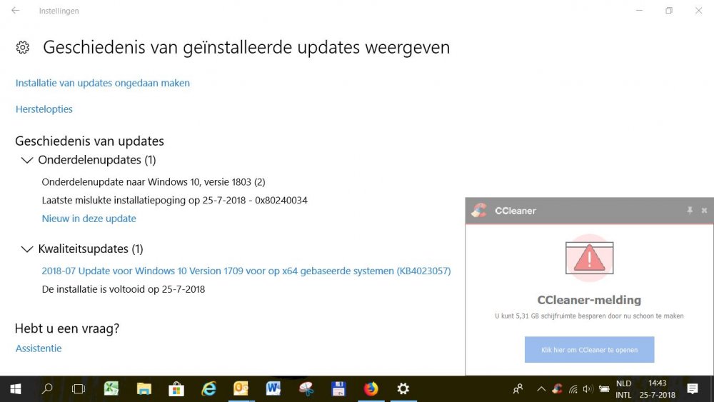

Goedemorgen,
Het is gelukt...windows 10 is m.i. nu up-to-date.
Dank voor alle adviezen. Als Stegisoft nog verdere aanwijzingen/opmerkingen heeft dan hoor ik het wel.

Je hebt gisteren inderdaad de nieuwste versie van Windows 10 geïnstalleerd.
