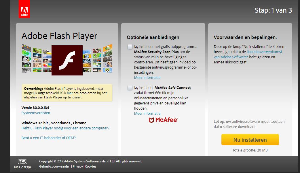

Indien je Adobe Flash Player gebruikt, kan je deze update installeren. Op zich is daar niets mis mee. Let alleen goed op dat tijdens de update geen andere producten worden aangeboden (opletten op ingestelde vinkjes ... en deze verwijderen ).

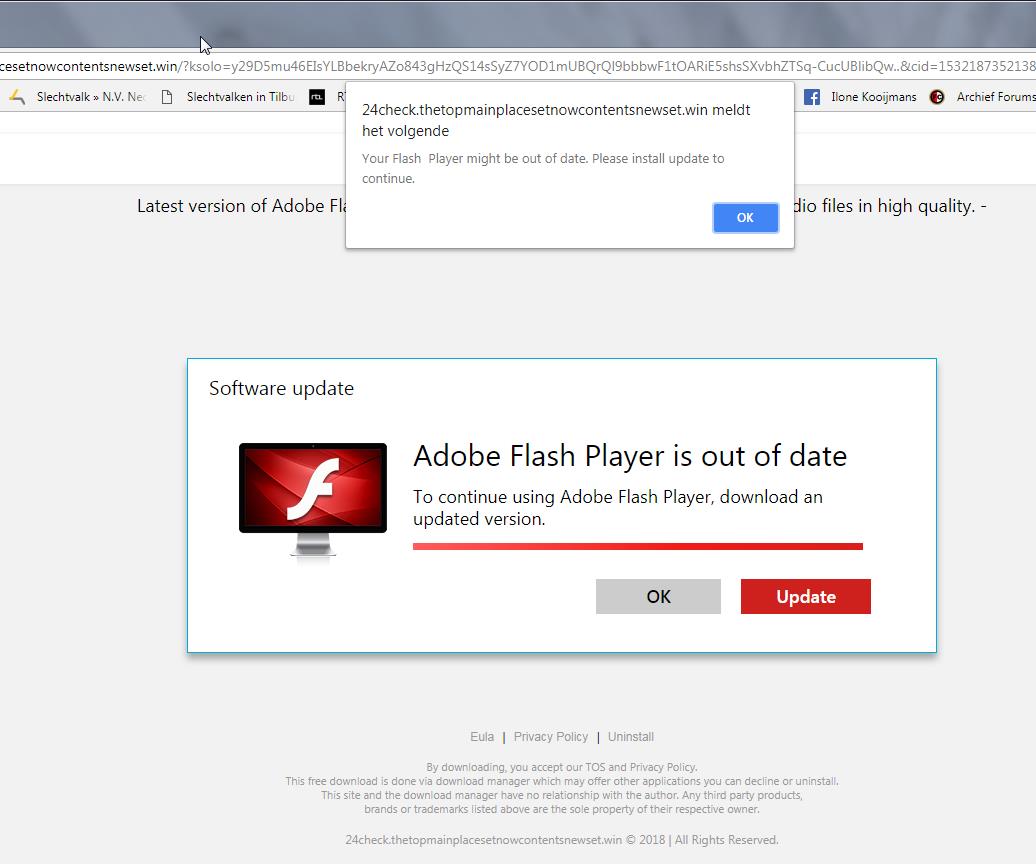

En op de vraag "wat kan ik er aan doen" ? Toch iets beter opletten bij het klikken op allerlei "linkjes". Dat kan bewust of onbewust gebeuren, maar deze zorgen er (meestal) voor dat er cookies worden geplaatst op de PC én je dit soort berichten in veelvoud gaat ontvangen.
Klopt die kan je updaten, maar dit is niet de originele site van Adobedat is juiste de clou.
Kijk maar naar de screen en dan word een pagina niet zomaar wit, wat eerst nog je startpagina was.
Klopt helemaal ... maar is door het aanklikken of opspringen van de "foute" popup dat je ook op de "foute" pagina terechtkomt. En op basis van je afbeelding is er geen mogelijkheid om deze stop te zetten of terug te gaan. Tenzij afsluiten van de procedure gewoon mogelijk is ? Maar dat zal je zelf al wel geprobeerd hebben, neem ik aan :xd:
