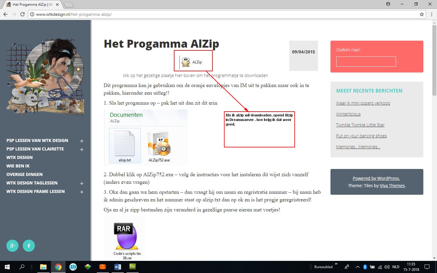

Download in windows10 opend in verkeerd programma.
Ik wil Alzip downloaden . maar dat programma maar de download opend niet in het goede programma, maar in Dreamwaever.

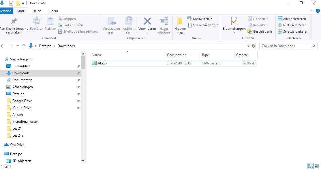

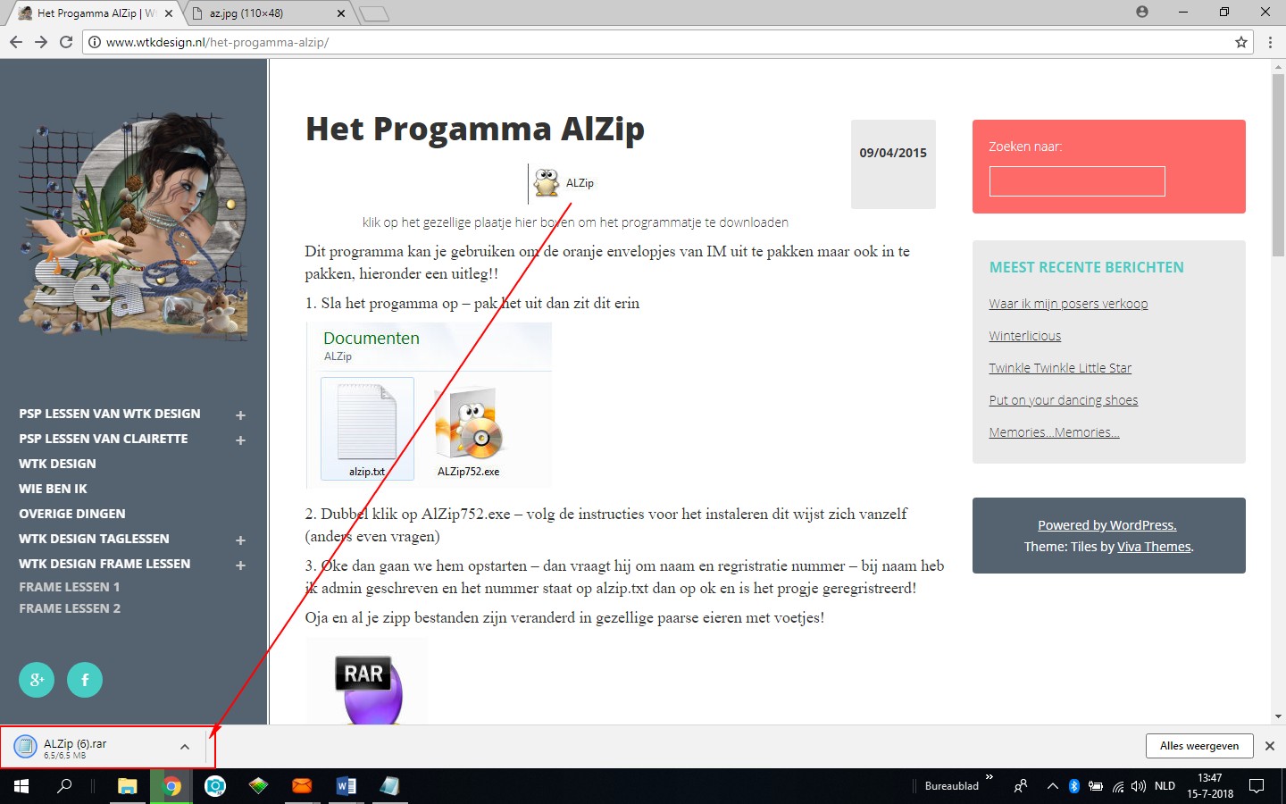

Klik eens met de rechter muisknop op het icoontje om Alzip te downloaden.
Kies dan voor link opslaan als ...
Dan kan je de naam (normaal is dit ALZip.rar) en de locatie (normaal is dit de map downloads) bepalen om het bestand op te slaan.
Lukt dat zonder problemen?
Ga dan naar het bestand en dubbelklik er op.
Wat gebeurt er dan?

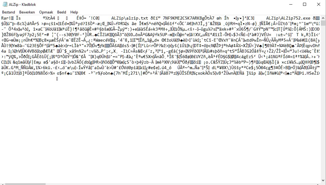

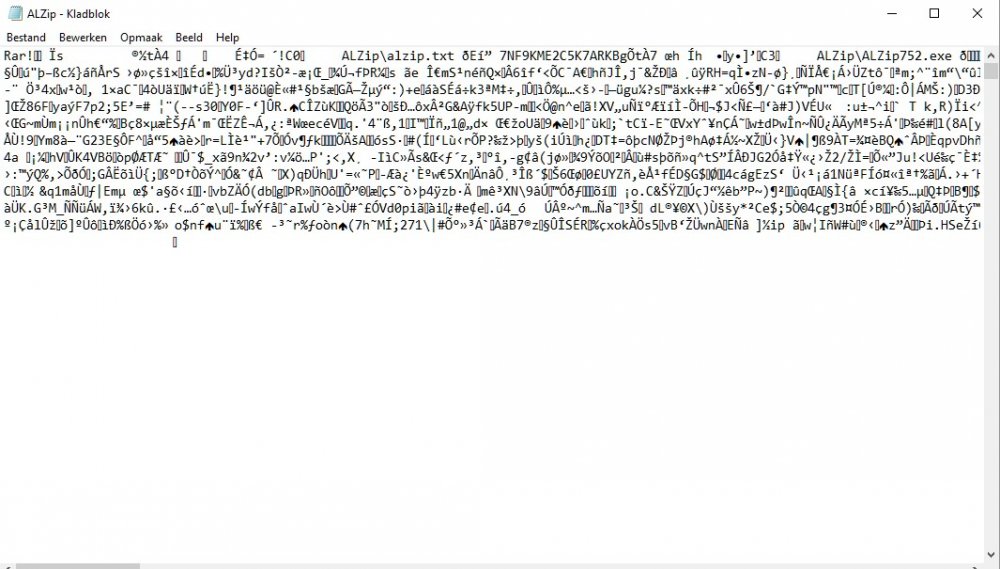

Normaal moet dit in de map Downloads komen . dat doet het ook, maar als ik het gedownloade bestand wil opeen , in mijn geval Alzip. dan opend Alzip niet met het juiste programma.
Bij mij in kladblok

Mooi zo maar daarmee is het oorspronkelijke probleem nog niet opgelost.
Een .zip bestand kan je met de verkenner dus zonder problemen openen maar met een .rar bestand kan windows niet overweg.
Je moet een apart programma installeren om een .rar bestand te openen en dat heb jij waarschijnlijk niet.
