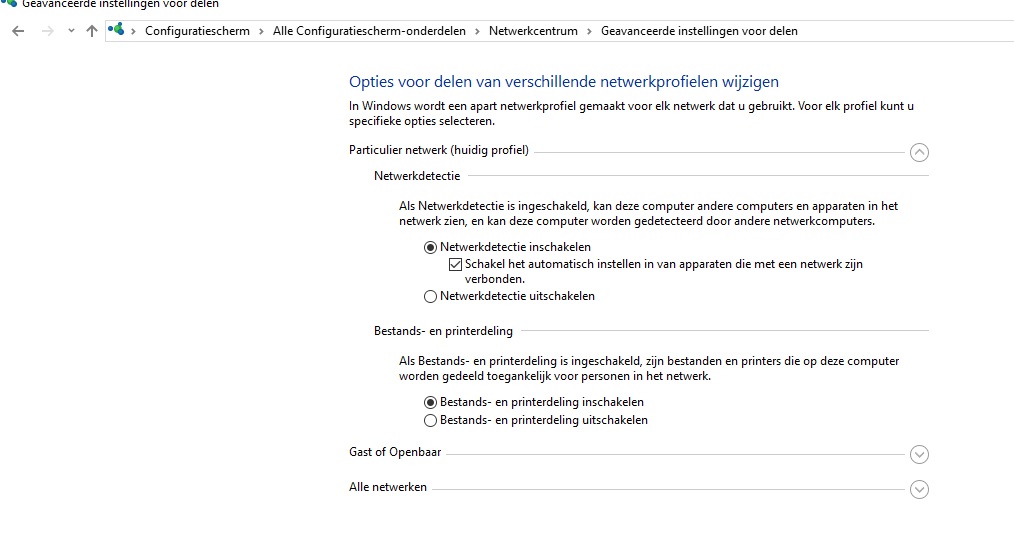

Ga terug en dan onderaan op Netwerkcentrum / Geavanceerde instellingen voor delen wijzigen
Stel in zoals onderstaande (je kan wachtwoord daarna nog altijd instellen maar het is niet nodig)
Dan opslaan indien nodig.

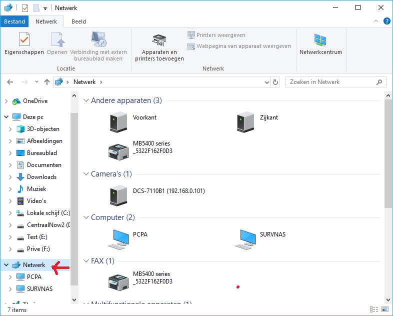

Oke even huidige status:
Op mijn laptop zie ik nu mijn pc staan bij netwerken, omgekeerd niet (wat vreemd is).
Op mijn tv vind ik de beide pc (media's) bij netwerken (waarschijnlijk door de router te herstarten).
