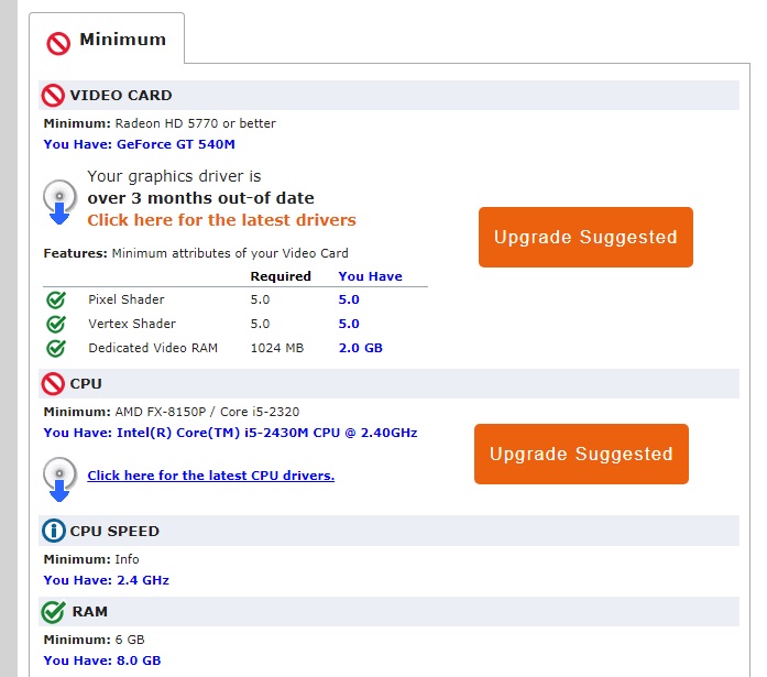

In je afbeelding laat je de minimale eisen zien voor het spel Realm Royale. Daaraan voldoet jouw laptop. Maar betekent dat ook dat je het spel soepel kunt spelen, zoals jij wilt? Dat kan alleen jijzelf beoordelen.
Misschien kun je in het spel kiezen voor 'lage instellingen'. Dan ziet het er wat minder fraai uit, maar kun je het spel nog wel soepel spelen.
Ik moest even zoeken naar de Aanbevolen (Recommended) eisen voor dit spel. Die vond ik hier: https://www.metabomb.net/realmroyale/gameplay-guides/realm-royale-system-requirements-pc-2
Wanneer de computer voldoet aan de Aanbevolen eisen, dan kun je het spel ook soepel spelen op hoge instellingen.
Wanneer je echter op die link klikt, dan zul je merken dat die aanbevolen onderdelen (processor en grafische kaart) bestemd zijn voor een desktop pc en niet voor een laptop.
De enige zinnige upgrade die ik nu kan verzinnen, is je harde schijf vervangen door een SSD. Daarna zal Windows sneller opstarten. Ook je programma's zullen sneller opstarten, en nieuwe levels van Realm Royale zullen sneller geladen worden. Het spel zelf zal je niet soepeler kunnen spelen.

Ha, ik heb even gekeken in jouw Speccy rapport. Jouw Seagate harde schijf is verdeeld in twee partities: C: en D:, maar jij gebruikt de D: partitie helemaal niet.
(Normaal wordt de C: partitie gebruikt om Windows en alle programma's op te installeren. De D: partitie wordt dan gebruikt als opslag voor al je persoonlijke bestanden, zoals foto's, films, video's, Word bestanden enz.)
Van de C: schijf wordt nu slechts 132 GB gebruikt. Dat betekent dat je zou kunnen kiezen voor een SSD van slechts 250 GB. Toch raad ik je er een aan van 500 GB. Mocht je laptop ooit kapot gaan, dan kun je de SSD eruit halen en meenemen naar een nieuwe pc. Een SSD van 500 GB is tegenwoordig niet zoveel duurder dan eentje van 250 GB.
