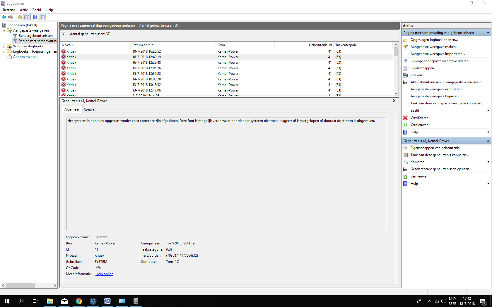

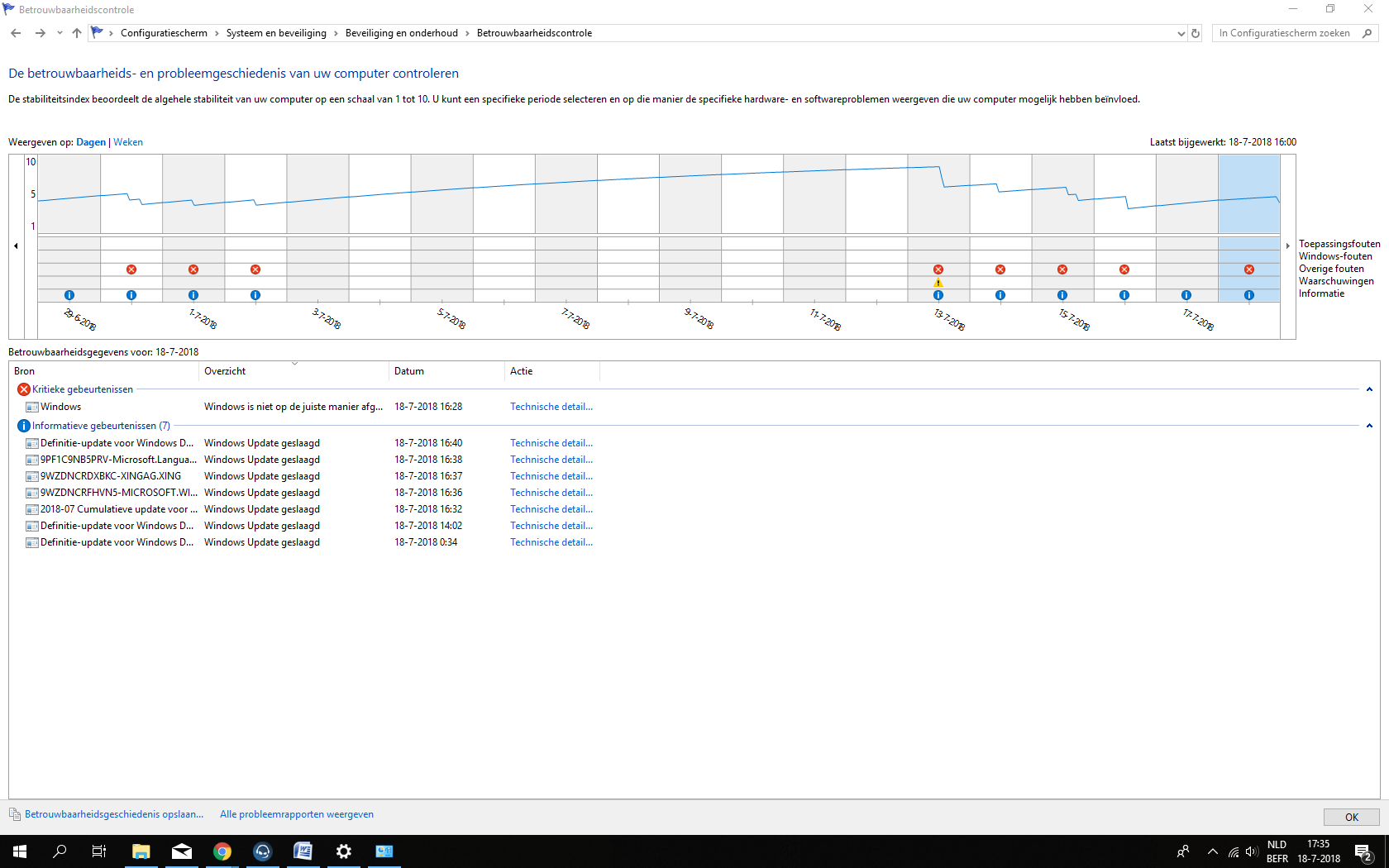

Hier twee screens van de betrouwbaarheidsgeschiedenis en het Event log van windows.

De processor wordt veel te warm en schakelt dan zichzelf uit.
