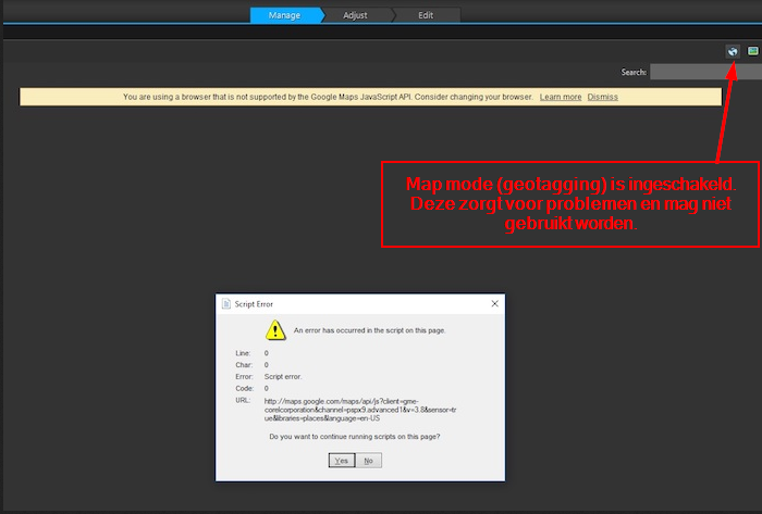

Ik gebruik PaintShop Pro zelf niet, maar ik ben wel voor jou op zoek gegaan naar deze foutmelding.
Als je de foutmelding krijgt dan zal er een URL in staan. Staat er bij jou in die foutmelding achter URL: http://maps.google.com [en nog wat meer]? Controleer dat even.
Sorry voor de lage kwaliteit van de volgende afbeelding, maar met een goede leesbril moet de tekst net aan leesbaar zijn:
Komt bovenstaande foutmelding geheel overeen met de melding die jij krijgt?

Het probleem ontstaat wanneer de Map Modus is ingeschakeld. Dat zie je aan het al dan niet actieve pictogram met de globe erin; staat rechtsbovenaan in de afbeelding hierboven.

Nogmaals hartelijk dank voor de hulp. Zelfs met mijn gebrekkig kennis van de Engelse taal lijkt het probleem opgelost. Ik zal dit weekend alles nog eens goed uitproberen, maar ik kan het programma gewoon opstarten en afsluiten en de melding is weg. Helemaal geweldig.
Ja, en ik heb inderdaad die versie. Probleem lijkt gelukkig opgelost. Ik vind het een fijn programma en het zou jammer zijn als het niet meer zou werken. Ik weet wel dat er ook andere fotoprogramma's zijn, maar ik ben hier nou eenmaal aan gewend en ik kan er alles mee doen wat ik wil. Nogmaals bedankt.
