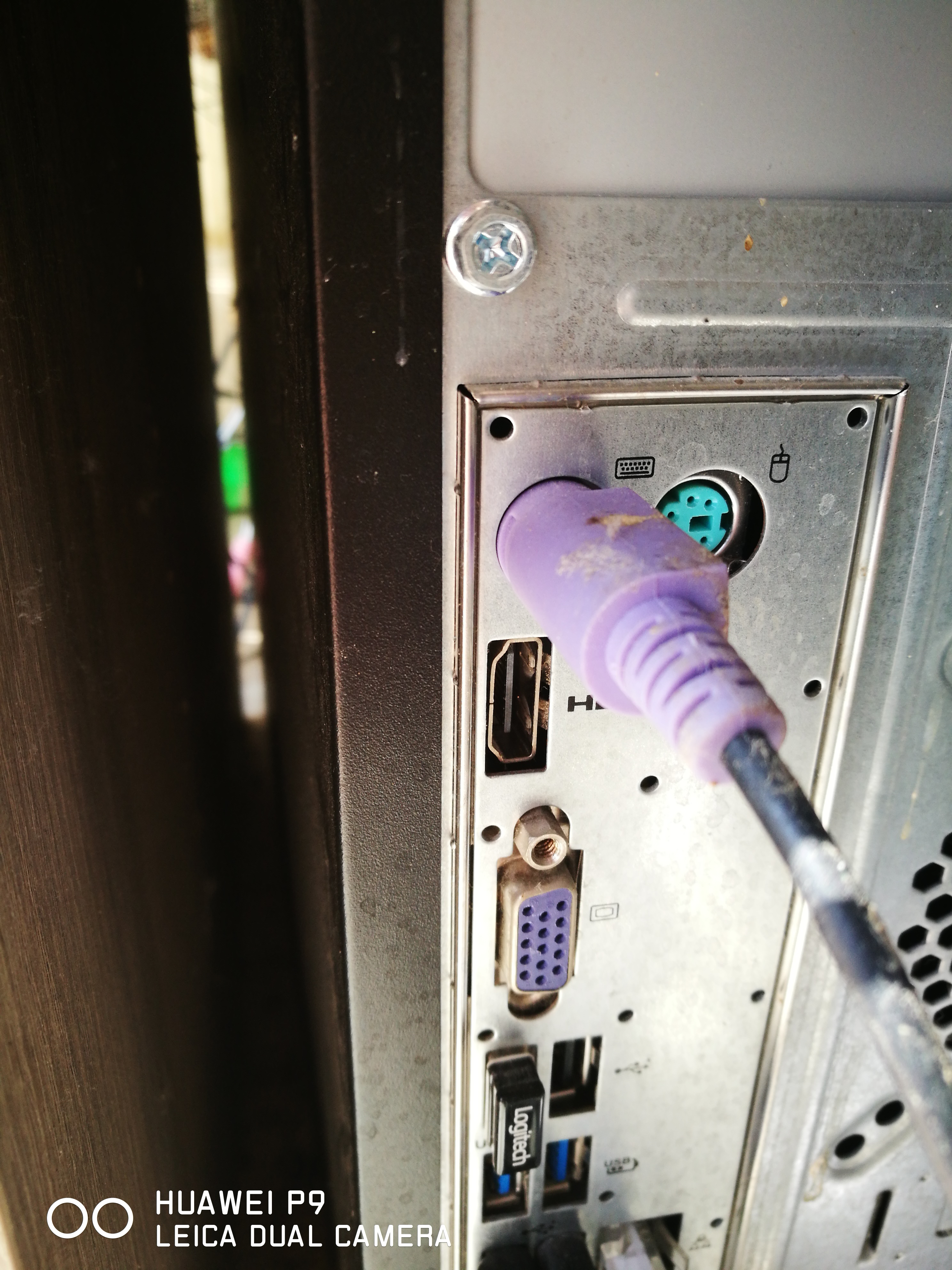

Ik heb een paar jaar geleden een https://www.coolblue.be/nl/product/197208/acer-aspire-m1935.html
gekocht en daar staat dat ik een HDMI aansluiting zou moeten hebben.  Als ik het opzoek in apparaatbeheer dan zie ik nergens de HDMI aansluiting staan.
Als ik een HDMI kabel aansluit en die verbindt met mijn tv dan gebeurd er ook niets.  Nu is mijn vraag hoe ik kan opzoeken, zonder de desktop helemaal uit elkaar te halen :P , of
er wel degelijk een werkende HDMI poort aanwezig is.
alvast bedankt

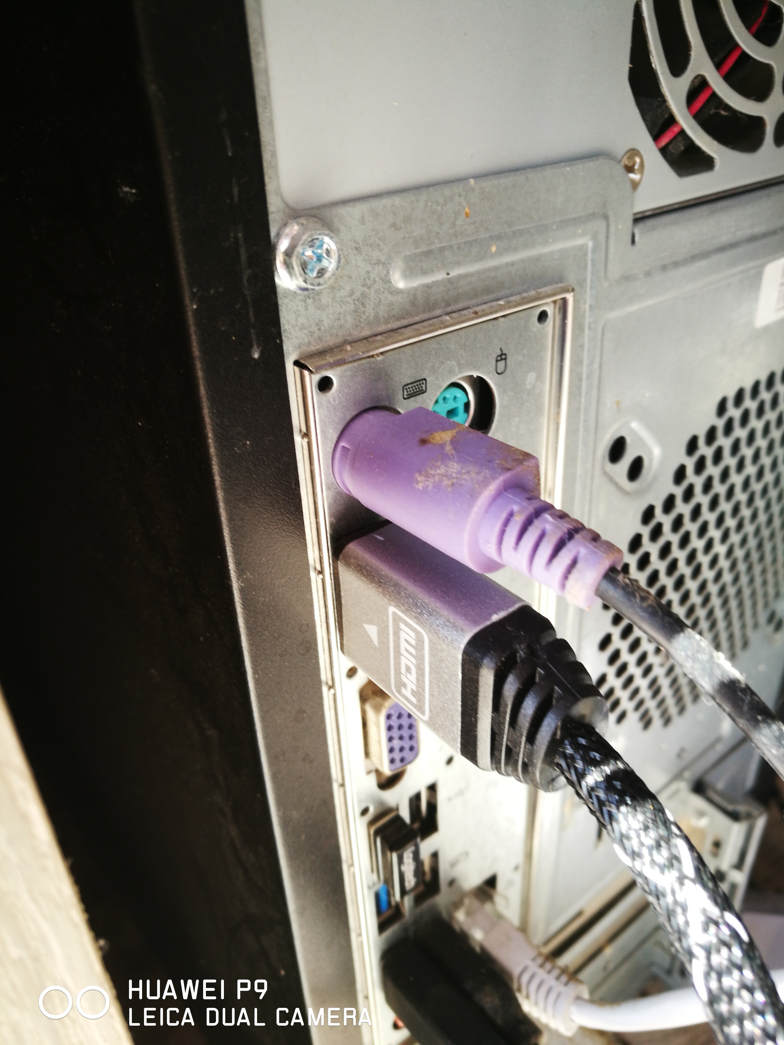

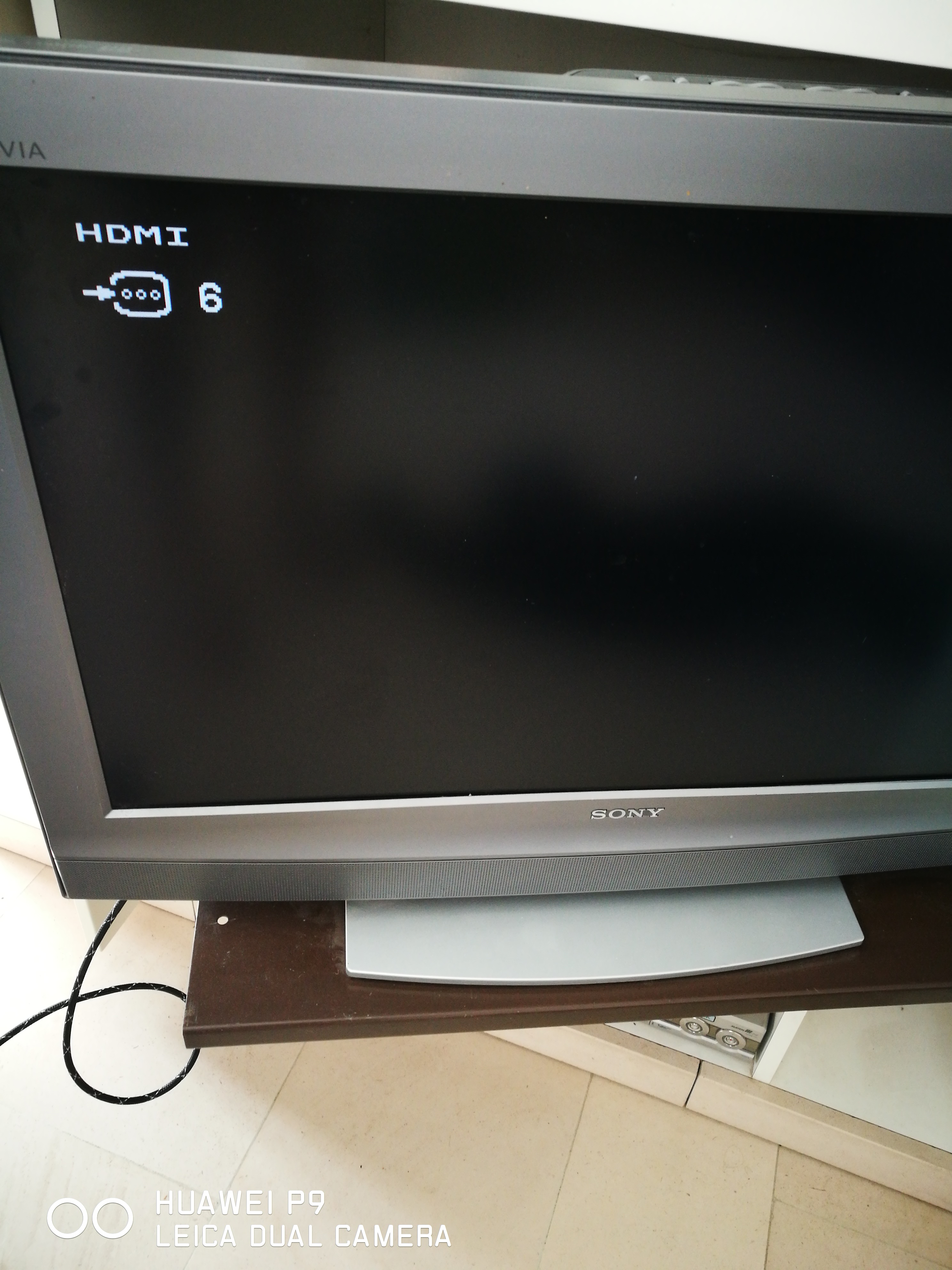

Hoi,
Ja die heb ik gevonden en tevens ook al eens aangesloten aan de tv maar op mijn pc, noch op mijn tv, komt er een bericht dat er iets nieuw is aangesloten.
Falstring denkt aan een verkeerde HDMI-ingang op de tv; ik denk aan een verkeerde HDMI-poort op de pc...
Bart, je hebt nu 2 foto's geplaatst waarop slechts een gedeelte van de achterkant van jouw pc te zien is. Ik zou liever een foto zien waarop de volledige achterkant van de pc te zien is. Ik denk namelijk dat jij de tv hebt aangesloten op de verkeerde HDMI poort van de computer.
In jouw pc zitten mogelijk 2 grafische kaarten: een onboard kaart en een dedicated videokaart.

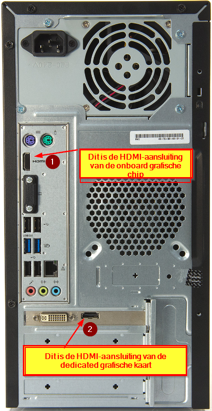

Op internet vond ik een afbeelding van de achterkant van de Acer Aspire M1935. Die zag er zo uit:
5b54d97846fb8-acer-aspire-m1935_achterka
Er zijn op bovenstaande afbeelding 2 HDMI-poorten zichtbaar.
1. Dat is de HDMI-poort van de onboard grafische chip
2. Dat is de HDMI-poort van de dedicated grafische kaart.
Zitten in jouw computer onderaan ook die aansluitingen?
Wanneer er een dedicated grafische kaart in je computer zit, dan kun je doorgaans de aansluitingen van de onboard grafische chip niet gebruiken. Meestal zijn de aansluitingen van de onboard grafische chip dan ook afgesloten met plastic dopjes. Dat is een teken dat je die aansluitingen niet mag gebruiken.
Gebruik daarom altijd de onderste HDMI-aansluiting om een monitor of tv op aan te sluiten.
