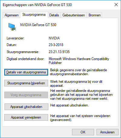

Ik neem aan dat jij de versie van de driver hebt gecontroleerd via Apparaatbeheer. Ik heb bijna dezelfde grafische kaart als jij: de Nvidia GeForce GT 530. De 520 en de 530 gebruiken dezelfde driver.
Zo ziet het eruit in mijn Apparaatbeheer:
5b5dc68f92d81-Eigenschappen_van_NVIDIA_G

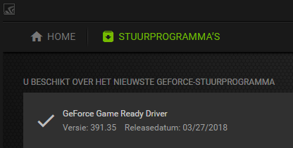

En die was er niet:
5b5dc794141cc-2018-07-29_15_41_19-GeForc
Het zal je opvallen dat in GeForce Experience een heel ander versienummer wordt weergegeven dan in Apparaatbeheer. Het is wel van bijna dezelfde datum: 27-3-2018.

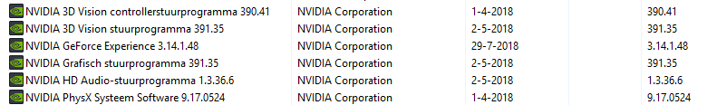

Kijk eens wat jij ziet via Configuratiescherm > Programma's en onderdelen.
Ik zie daar dit:
5b5dc8763884c-nvidia_onderdelen_in_confi
Het gaat dus om de versie die je ziet staan achter Grafisch stuurprogramma.
