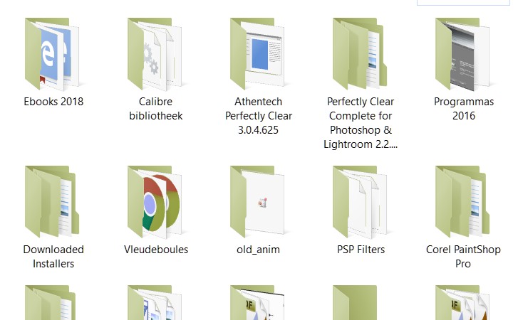

Kleuren van de monitor niet goed.

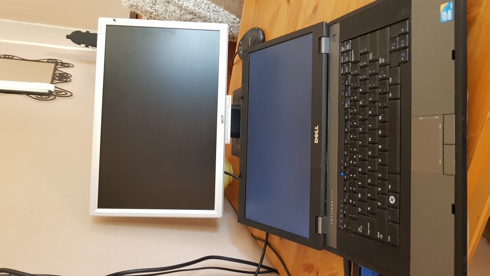

Ik heb doordat het beeldscherm van mijn laptop Dell Latititude E5510 defect is. mijn Acer monitor aangesloten op mijn lptop.
Dat werkte goed.  Nu heb ik mijn laptop en Acer monitor meegenomen op vakantie , en of het nu door het vervoer  o.i.d
is gekomen , is mijn acer monitor van kleur af , een voorbeeld kleur van mappen zijn niet geel.
Hoe krijg ik dat weer goed ingesteld. Ik doe er ook een speccy bij. misschien dat daar wat uit te halen is.

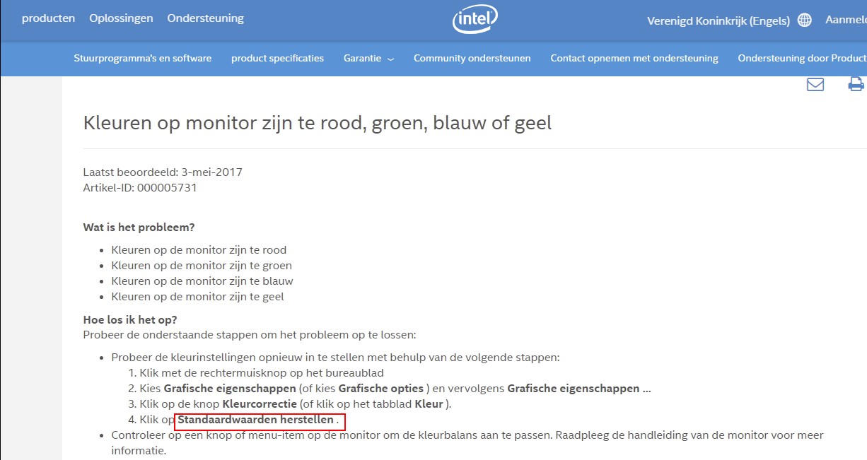

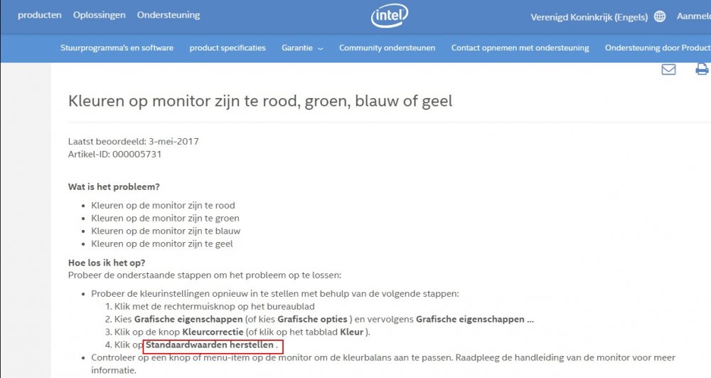

Ik heb de instellingen van de monitor nagelopen, en de drivers geupdate ,  die waren up to date .
Opnieuw opgestart , maarde kleuren zijn niet mooi (geel is bv groen  )
Wat kan ik nog meer doen.
Gerard

Ik heb de kleuren naar standaard waarden hersteld. en bij de monitor kabel/stekker waren geen pennetjes verbogen of afgebroken .******
Ik zou het niet meer weten
Gerard

Van de lijst met tips op de website van Intel heb je nu al diverse tips nagelopen. (Ik zie dat jij de Engelse tekst hebt laten vertalen door je browser. Prima!)
Van die tips blijven nu alleen de laatste tips over:

Ik maak me bij dit topic volgende bedenking:
Indien de fout (enkel) ligt bij de monitor of de kabel, dan zouden andere forumgebruikers de schermafbeeldingen van Windows wél in de juiste kleuren moeten zien. Als ik naar de afbeelding in de beginpost kijk, zijn de mappen ook groenachtig i.p.v. geel. Dit doet mij vermoeden dat Windows de 'foute' kleuren genereert. Temeer omdat bij het opstarten wél eventjes de goede kleuren getoond worden.
Ik heb me nog niet verdiept in Windows 10 (gebruik nog altijd W7) en heb geen idee waar je dit zou kunnen controleren/aanpassen. Misschien even zoeken bij persoonlijke instellingen of toegankelijkheid?
Waarschijnlijk weet porrelaar die instellingen wel te vinden ;).
