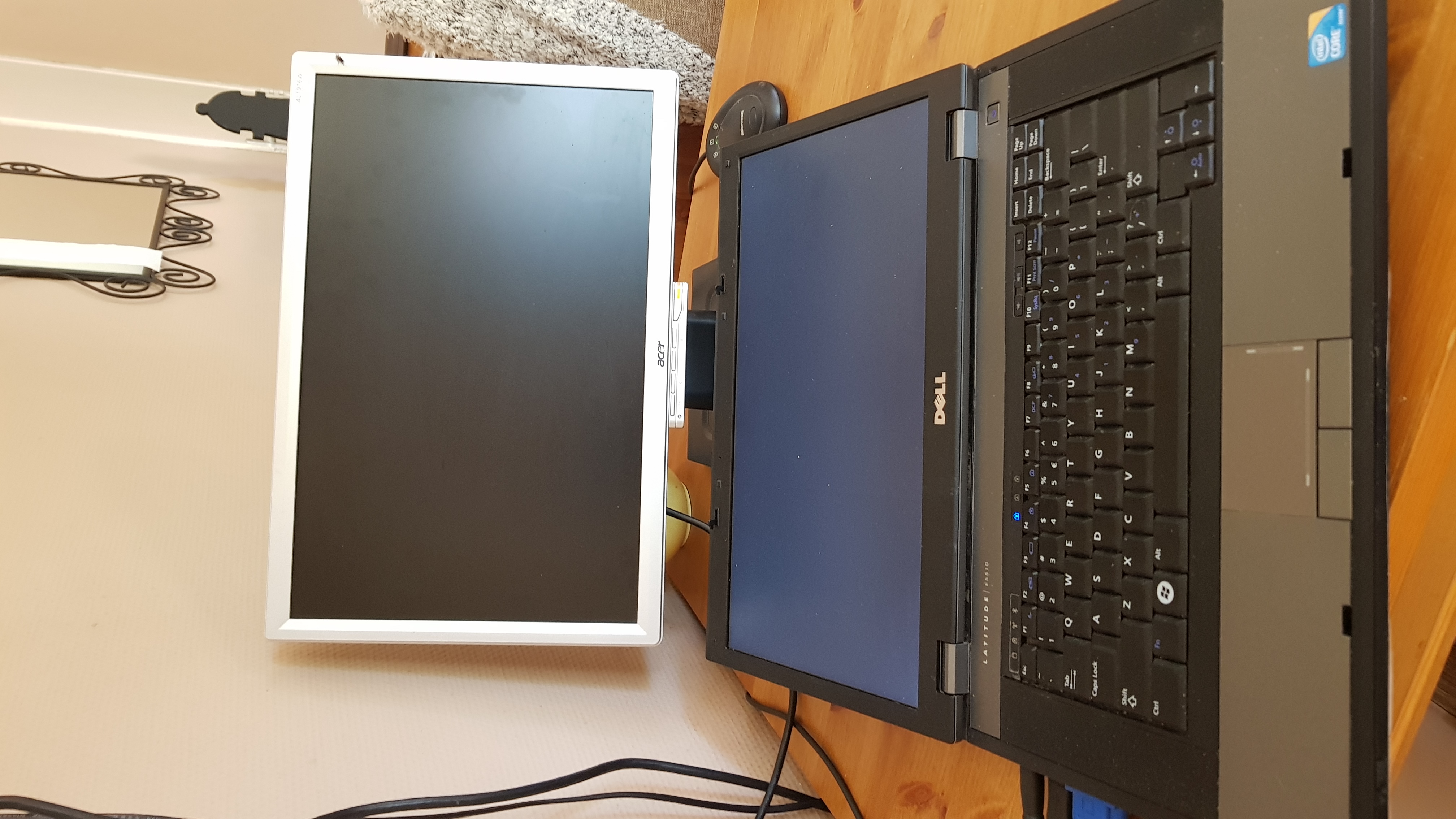

Ik heb beide opties om de laptop opgestart te krijgen geprobeerd ,maar de laptop is niet aan de praat te krijgen

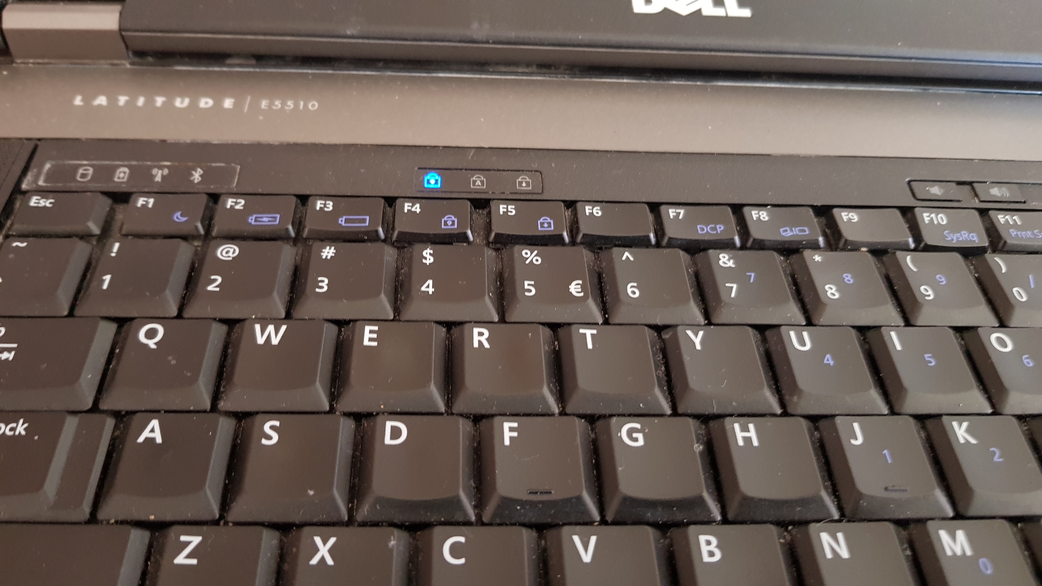

Er blijft op de laptop een blauw tekentje op de laptop branden, zie afbeeldingen

Kan ik niet proberen de laptop op te starten met de monitor kabel los te halen

2 uren geleden, ghelsing zei:
Ik vrees dat dat niets uithaalt. Windows is volgens mij al opgestart in veilige modus, maar dat zie jij niet, omdat het beeld niet wordt doorgestuurd naar de externe monitor. (Het blauwe tekentje dat je ziet branden, is van Num Lock; dat is nu verder niet belangrijk)
Wanneer jij de laptop nu uit zou zetten door langdurig op de powerknop te drukken, dan gaat hij wel uit, maar als je hem weer aanzet, dan zal hij weer opstarten in veilige modus (wanneer je die ingesteld hebt via methode I).
En als jij de kabel naar de externe monitor los haalt, dan houd je alleen het eigen beeldscherm van de laptop over. Dat beeldscherm is kapot, schreef je zelf, dus dan zie je nog niets.
Alleen wanneer jij voor methode II of III had gekozen, dan zou je nu de laptop uit kunnen zetten. Wanneer je hem daarna weer aanzet, dan zou hij normaal (dus niet in veilige modus) opstarten.
Poeh, ik heb je hiermee wel in een lastig parket gebracht. Ik had er van tevoren niet bij stil gestaan dat het beeld in veilige modus niet doorgestuurd zou worden naar de externe monitor. Mijn oprechte excuses daarvoor!
Ik hoop dat andere forumleden nog een tip hebben om de laptop weer normaal op te laten starten.
