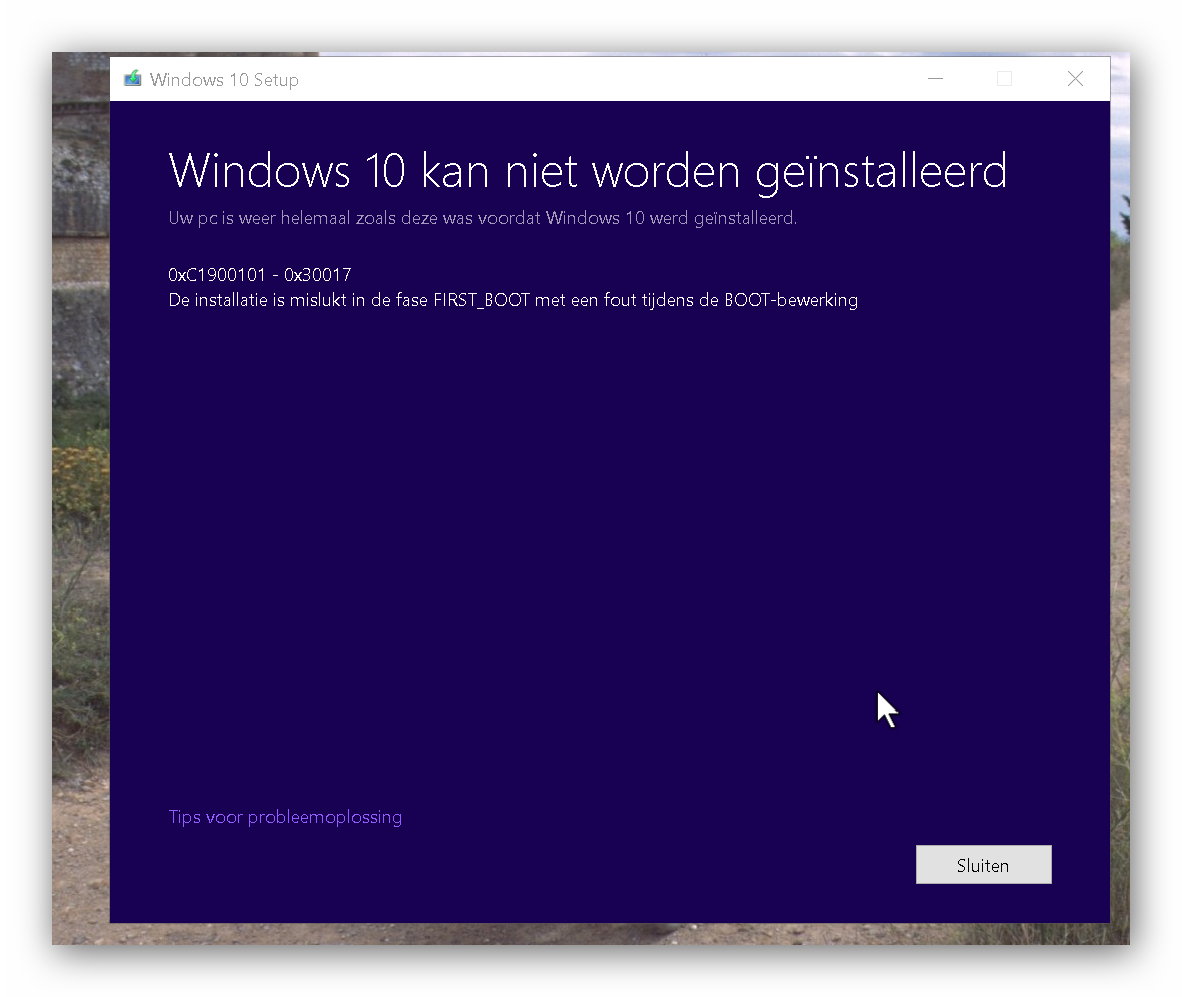

Ik heb een Samsung laptop die geüpdatet is naar Windows 10. ( model NP550P7C-SO2BE) Vroeger stond er Windows 7 op.  Tot de vorige grote update is het altijd goed gelukt om te updaten.  Toen de laatste nieuwe versie in april uitkwam heb ik niet gewacht tot hij aangeboden werd, maar wou hem binnenhalen via Windows 10update assistent.  Na herhaalde pogingen mislukte dit telkens en besloot dan toch nog maar wat te wachten.  Intussen zijn we enkele maanden verder.  Omdat hij nog steeds niet werd aangeboden via Windows update besloot ik het nog maar eens te proberen.  ook deze keer lukte het niet. Verschillende forums geraadpleegd en probeerde uiteindelijk opnieuw met mediacreation tool 1803. Ik heb dit op beide manieren geprobeerd (direct on line en via een gedownload isofile) maar nog steeds geen succes.  wel ging de update verder dan tevoren met de windows10 update assistent. Bij deze startte de computer opnieuw op na 30 %, maar bleef dan steken.(een draaiend rondje dat stopte met draaien) Bij het mediacreationtool ging het tot 100 %, maar bleef het na heropstart eveneens steken en de computer herstelde zich ook hier tot de toestand voor de installatie. Na de heropstart kwam er een scherm dat aangaf dat er een probleem is in de first bootfase.  Iemand een idee hoe ik het moet oplossen om die nieuwe versie er op te krijgen...of wacht ik beter gewoon tot er weer een andere versie uitkomt en zie wat die doet.  Ik krijg voor mijn build 1709 nog wel steeds update"s die ik wel kan installeren.

Die beslissing laat ik helemaal aan jou over. Ik weet nog wel dat ik in 2015 de gratis upgrade van Windows 8.1 naar Windows 10 maar niet voor elkaar kreeg op een van mijn computers. Ik werd om de oren geslagen met foutmeldingen, die ook nog eens van elkaar verschilden: C1900101-4000D; 80240020; 80240054 en nog een paar. :angry:
Dit was toen bij mijn pc de meest voorkomende foutmelding: 0xC1900101-0x4000D - The installation failed in the SECOND_BOOT phase with an error during MIGRATE_DATA operation:
Maar bij de zevende of achtste poging is het me toen wel gelukt. Ik had eerst alle antimalware programma's verwijderd. Daarna een 'clean boot' uitgevoerd, en toen lukte het wel.
Dus mocht je over een half jaar gaan denken dat de tijd nu wel begint te dringen, dan zou je een nieuwe poging kunnen wagen.
Je zou dan deze troubleshooter kunnen gebruiken, waarin jouw foutmelding besproken wordt: http://troubleshooter.xyz/wiki/fix-the-installation-failed-in-the-first-boot-phase-error/

Ik moest even in mijn archief duiken om te achterhalen hoe ik 3 jaar geleden clean boot had uitgevoerd. Ik gebruikte toen deze handleiding van Microsoft daarvoor: https://support.microsoft.com/nl-nl/help/929135/how-to-perform-a-clean-boot-in-windows
Ik klikte toen het gedeelte over Windows 8.1 en Windows 8 open, omdat ik de upgrade van Windows 8.1 naar Windows 10 wilde gaan uitvoeren.
Jij moet op die pagina natuurlijk klikken op Windows 10. Lees ook het gedeelte door wat daarboven staat!
Niet beginnen met het uitvoeren van de instructies voordat je alles op die pagina gelezen en begrepen hebt.
Bij voorkeur zorgen voor een bedrade verbinding (dus geen wifi) tijdens zo'n zware update/upgrade.
Hoera :-)...het is opgelost. Het verder uitzoeken van de cleanboot was niet nodig.  Dit is hoe ik het intussen gedaan heb.  Eerst heb ik mijn antivirus verwijderd, en daarna de registerfix uitgevoerd die ik op deze website kon vinden ; http://troubleshooter.xyz/wiki/fix-the-installation-failed-in-the-first-boot-phase-error/#Method_7_Registry_Fix.
Na deze bewerkingen installeerde de build 1803 goed. En natuurlijk nadien de antivirus terug er op gezet. :thankyou-bor: Bedankt voor jullie adviezen !  Die hebben mij zeker verder geholpen. Bedankt Porrelaar voor de link naar die website.
