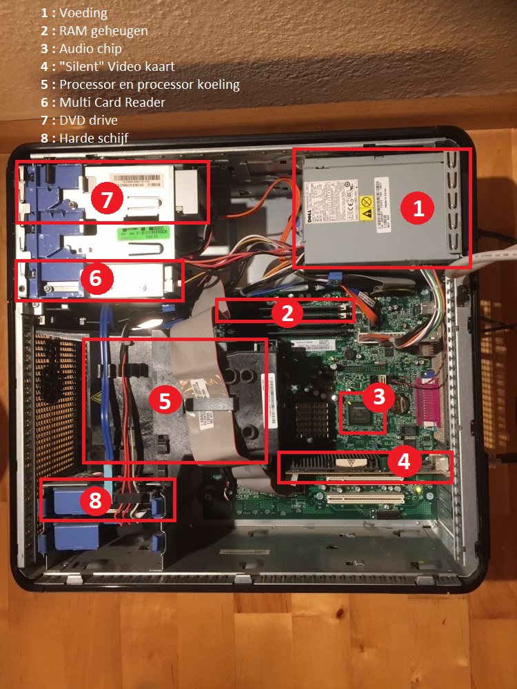

In lijn met het advies van droske maar niet van falstring heb ik toch de kast geopend.
Zou het kunnen dat de videokaart geïntegreerd is in het moederbord?
Op het moederbord zit namelijk een zwart onderdeel waar "nvidia" op staat, zie de bijgaande foto.
Als mijn vermoeden juist is, denk ik dat er geen aparte fan is voor een videokaart, klopt dat?
Ik vermoed dat de harde schijf zich links onder op de foto bevindt, achter 1 van 2 blauwe rechthoeken.
Ik voel daar geen trillingen en ik hoor ook niet de gebruikelijke geluiden bij opstarten, dus het lijkt erop dat de harde schijf niet draait.
Als ik de knop van de verdeeldoos aanzet (waardoor de 220 V spanning voor de PC en voor het beeldscherm aangaat, staat 's nachts en tijdens mijn afwezigheid altijd uit) zie en hoor ik de ventilator heel even draaien.
Ook gaat er een lampje op het moederbord branden, op de foto rechts onder.
Als ik vervolgens de PC aanzet gaat de ventilator draaien en blijft het lampje branden.
Nu ik opnieuw de inhoud van de kast bestudeer realiseer ik me dat er 1 kaart in zit (er is zo te zien ruimte voor 3) en de kabel van het beeldscherm gaat naar die kaart.
Dus dat is misschien de videokaart?
Ik zie geen aparte fan voor die kaart.
Welnu, ben benieuwd naar jullie reactie, dank alvast.

Uw videokaart is van het "Silent" type. Dat wil zeggen dat deze niet met een ventilator gekoeld wordt.
Nogmaals, draait de harde schijf?
De vier-aderige kabel (zwart-Rood-Rood-geel) is de stroomkabel voor de harde schijf. Koppel deze eens los en start dan de computer op. Plug de stroomkabel van de harde schijf nu in. Hoe je ze nu draaien?
Bedankt droske voor de uitleg met de 8 cijfers!
Er is geen vier-aderige kabel (zwart-Rood-Rood-geel) naar de harde schijf, wél:
- een platte twee-aderige kabel (blauw blauw) vanaf het moederbord dicht bij de voeding (op de foto zie je hem lopen tussen de cijfers 6 en 8) en
- een vier-aderige kabel (blauw-zwart-rood-wit) vanaf het moederbord dicht bij de harde schijf (je ziet hem niet op de foto).
Welke is volgens jou de stroomkabel voor de harde schijf?
Maar ik ben er bijna zeker van dat de harde schijf niet draait.
Als die inderdaad niet draait, wat kunnen we dan concluderen?
