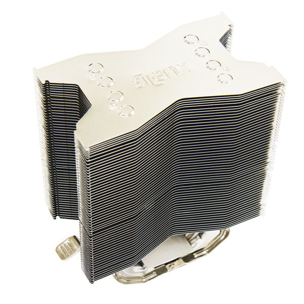

Toen ik echt de koeler uit de doos haalde slaakte ik een zucht van verlichting.. gelukkig hij ziet er verder top uit!

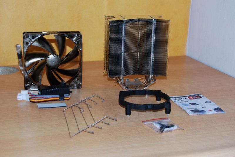

Wat vinden we verder in de doos?
Zodra de doos open gaat zien we een mooie koeler tevoorschijn komen, gelukkig!
Mijn eerste gedachte.. hé dat ontwerp komt me bekend voor! Hoe dat komt zullen jullie in een volgende review zien!
Alles wat je aan hoort te treffen bij een koeler als deze zit gelukkig ook in de doos.
De koeler zelf, een ventilator, 2 setjes beugels om de ventilatoren mee vast te zetten, altijd makkelijk een setje extra. Een handleiding, een extra montage bracket, en wat koelpasta.

Laten we de koeler eens gaan bekijken, want eerlijk is eerlijk.. deze ziet er verder niet slecht uit!

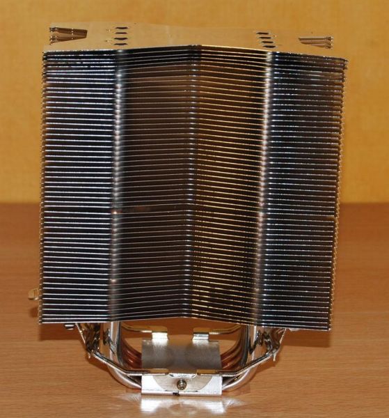

Hier enkele foto’s van de koeler.

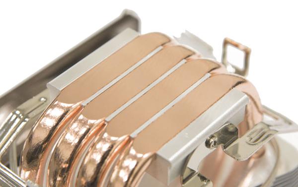

Technische onderdeel
Zoals op de bovenstaande foto’s te zien is loopt de heatpipe constructie door vanuit de koelvinnen en maken direct contact met de processor.
Dit heeft als voordeel dat de heatpipes direct de hete lucht kunnen transporteren naar de koelvinnen
en er dus niet eerst ander materiaal tussen zit die dit kan belemmeren.

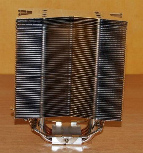

De koelvinnen zitten dicht op elkaar geplaatst, iets wat voor passieve koeling minder goed is.
Dit omdat de luchtstroom zijn weg dan niet goed door de koeler kan vinden maar er omheen zal vloeien.

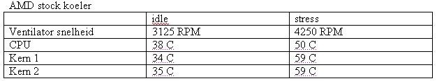

Ter vergelijking
