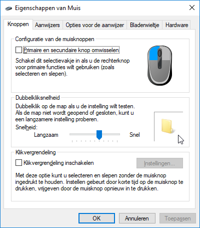

Experimenteer eens wat met het wijzigen van de dubbelkliksnelheid van de muis.
Ik meen dat jij Windows 7 hebt? Die heb ik niet meer, maar de instellingen van de muis hoor je dan te kunnen bereiken via het Configuratiescherm.
Kijk naar de extra muisopties. In Windows 10 ziet dat venstertje er zo uit, maar ik dacht dat dat in Windows 7 ook al zo was:
In dat venstertje zie je een afbeelding van een map. Mijn muisaanwijzer wijst naar die map. Zet de dubbelkliksnelheid eens wat langzamer en dubbelklik daarna op de afbeelding van die map. Wordt hij geopend?
Na nog eens dubbelklikken op de map hoort hij weer gesloten te worden.
De klikvergrendeling mag niet ingeschakeld zijn.
Wanneer je denkt dat de dubbelkliksnelheid correct is, moet je onderaan in dat venster eerst klikken op Toepassen en dan op OK.
Probeer daarna in de Verkenner wat mappen te openen. Wordt de map 1 keer geopend of twee keer?
Ook wat proberen met een pagina terug in je browser. Lukt dat wel na wijzigen van de dubbelkliksnelheid?
