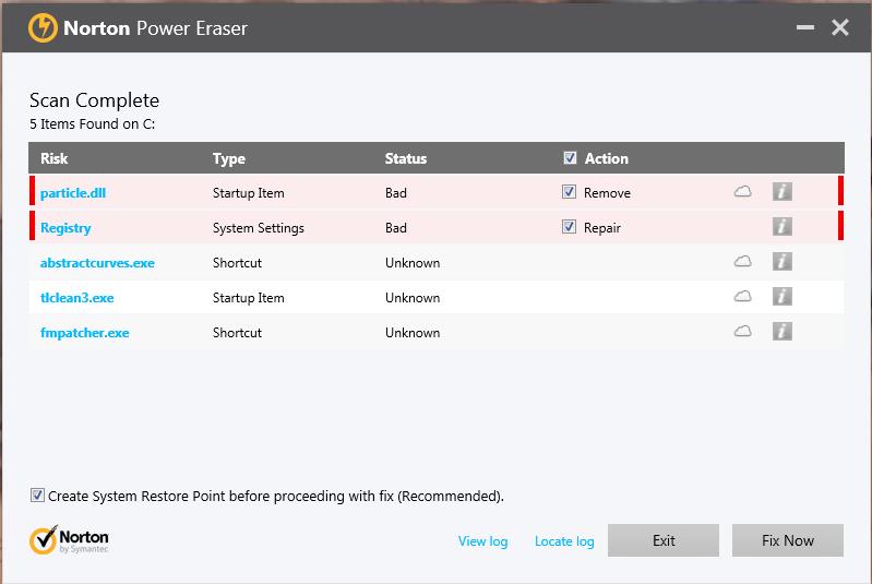

Klik op fix now voor Norton
Ja alleen toen ik vanmorgen de pc opstartte deed het lampje het wel weer en de muis niet.
Heeft het gisteren de hele dag gedaan en vanmorgen niet meer geen idee waar dat aan ligt.
