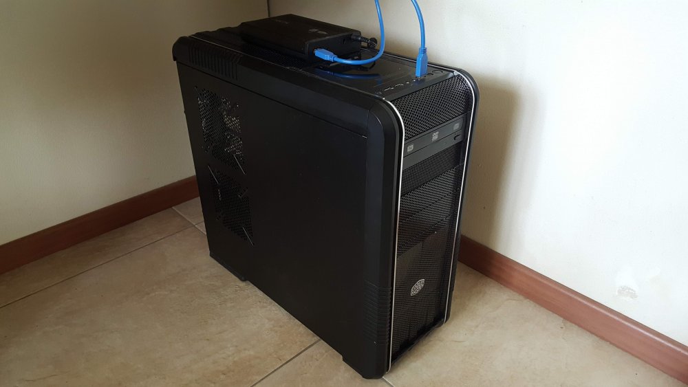

Wat betreft de foto's: de eerste is duidelijk, een CoolerMaster kast

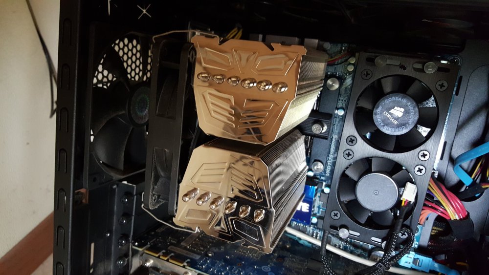

Op foto twee is een dubbele Corsair geheugenkoeler te zien, maar die staat (al) uit.

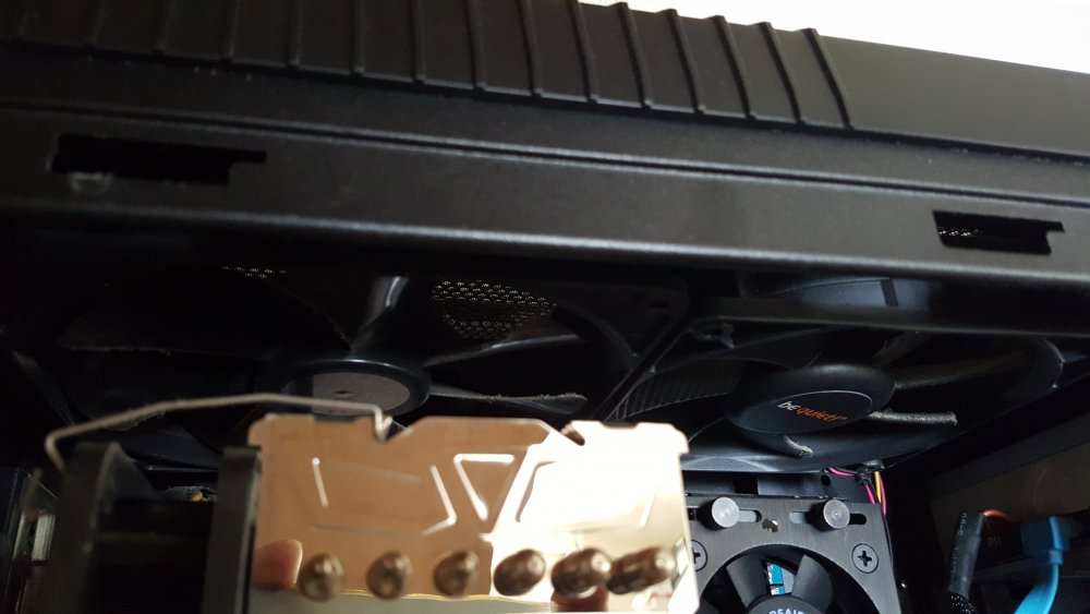

Foto drie: ik weet niet wat het merk is van de kastventilator, de ventilator links op de koeling van de processor is een BeQuit.

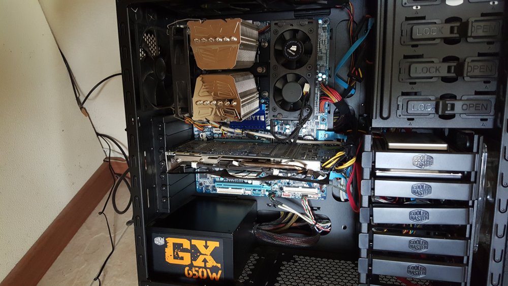

Foto vier: Bovenin zitten ook nog twee fans, waarvan de rechter ook een BeQuit is, links weet ik niet. Staan beide (al) uit!
De fans onderop de GeForce draaien uiteraard mee.

Kan het zijn dat er een kabel met witte blokje tegen de koeler komt?
Rechts op de derde foto

Klopt, maar die koeler heb ik losgekoppeld. Ja, klopt, dacht toen ik 'm kocht dat dat nodig was, maar achteraf zitten er idd wel wat veel in, daarom heb ik er al wat uitgezet.
