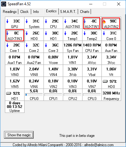

Ik heb SpeedFan voor de gein ook zelf even geïnstalleerd. Voor een goede vergelijking opende ik net als jij het tabblad Exotics:
5b61f9e4da258-2018-08-01_19_45_02-SpeedF
Je ziet dat SpeedFan voor mijn pc meer resultaten/metingen geeft dan bij jou. Het ligt er maar aan welke en hoeveel sensors er in je computer zitten.
Af en toe slaat SpeedFan de plank helemaal mis. Die rare temperatuurmetingen (8, -8 en 98 graden) heb ik rood omkaderd. Dat zijn onmogelijke temperaturen.
Er zitten 2 harde schijven in mijn desktop pc: HD0 (dat is een SSD) en HD1 (dat is een traditionele harde schijf). Dat HD1 iets warmer is dan HD0 is normaal. Een SSD blijft wat koeler omdat er geen bewegende onderdelen in zitten.
Achter mijn SSD staat 97% en achter mijn HDD 92%. Zijn ze wat achteruit aan het gaan? Ik maak me niet ongerust. Wanneer ik de conditie van mijn harde schijven wil controleren, gebruik ik een ander programma.
Ik wijs je nog even op Vbat in mijn afbeelding. Daarin staat de spanning van de CMOS batterij, die ervoor zorgt dat de instellingen van het BIOS bewaard blijven en dat de computerklok op tijd blijft lopen, ook wanneer de pc uit staat.
Zo, nu ga ik SpeedFan weer verwijderen van mijn pc, want voor mij heeft dat programma geen meerwaarde. Alles wat dit programma laat zien, kan ik ook en overzichtelijker met andere programma's bekijken.
