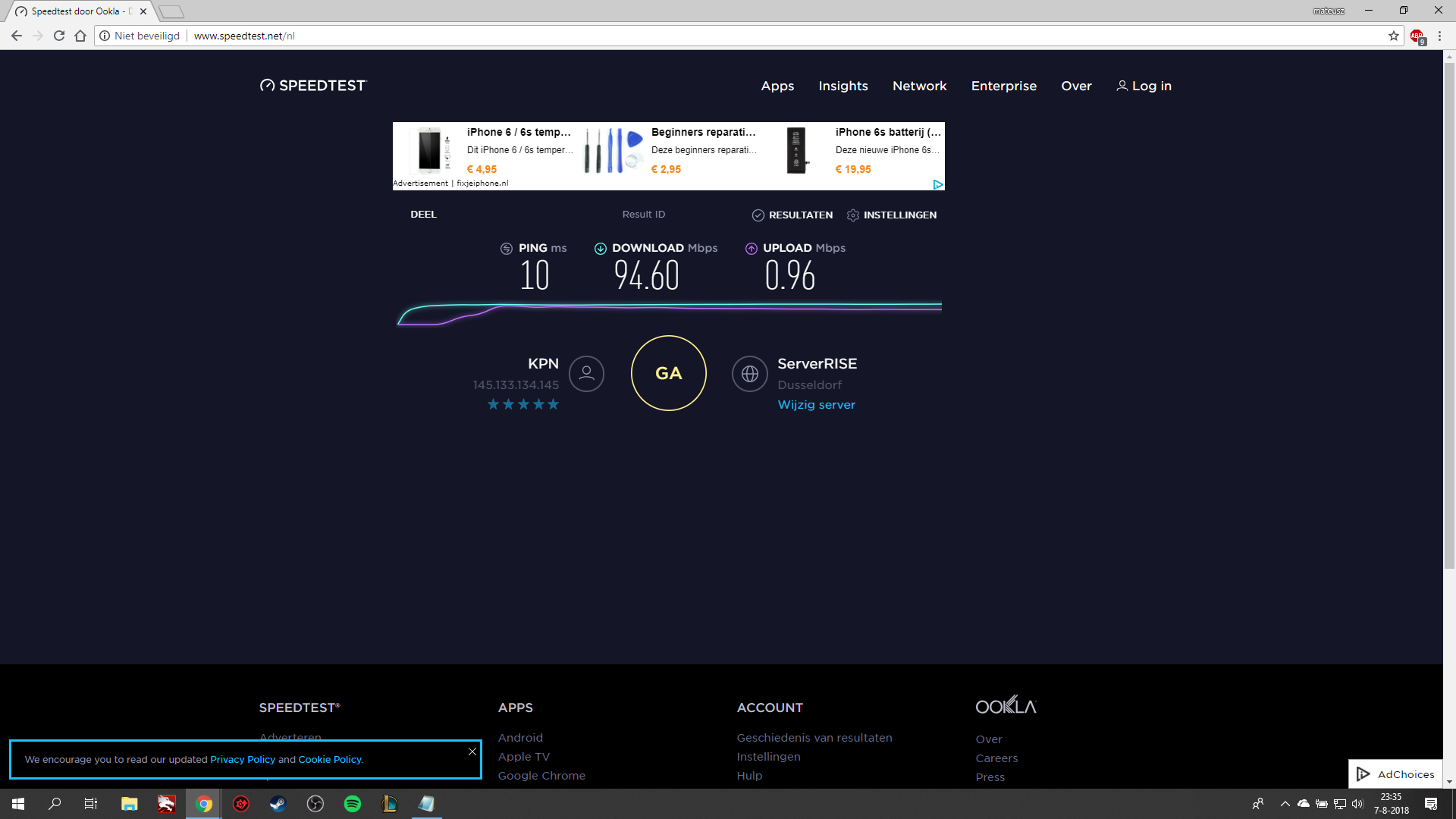

hallo mensen,
Ik heb een glasvezel netwerk van Telort 100mb/100mb maar met kabel heb ik 95mb download en 0.6mb upload wat heel raar is.
Ik heb al aantal weken problemen met me upload snelheid via wifi is me upload 40mb download en upload ook rond de 40mb.
Ik snap wel waarom die geen 100mb/100mb is omdat het zonder kabel is en op een telefoon.
Ik heb 3 verschillende internetkabels geprobeert en op 2 verschillende laptops (MSI laptops).
Ik heb naar telfort gebeld ze hebben me een nieuwe experia box gestuurt, maar het probleem is nogsteeds
niet opgelost.
Ik heb uiteraardt opnieuw gebeld en er kwam iemand van glasvezel naar ons toe om iets met het
glasvezel kabel (buiten) te doen en daarna werdt gezegt dat het nu opgelost moest zijn.
vroeger had ik gewoon een download van 100 soms hoger en upload ook, maar nu opeens dus niet meer.
Ik heb me glasvezel kastje voor 2 minuten uit het stroom gezet en het experia box 10 sec het
reset knop ingehouden, maar nogsteeds zonder resultaat.
Ik heb ook een van me laptops 2x me windows opnieuw geinstalleerd maar nogsteeds niks zoals jullie
zien op het screenshot.
Kan iemand me helpen of heeft iemand iets waardoor ik het probleem kan oplossen?
alvast bedankt mateusz

hallo ik het al opgelost wel heel er bedankt dat u wouw helpen wat ik moest doen is naar me netwerkkaart eigenschappen gaan en dan me offload ipv4 en offload ipv6 uitzetten en nu heb ik eindelijk weer boven de 100 mb upload
