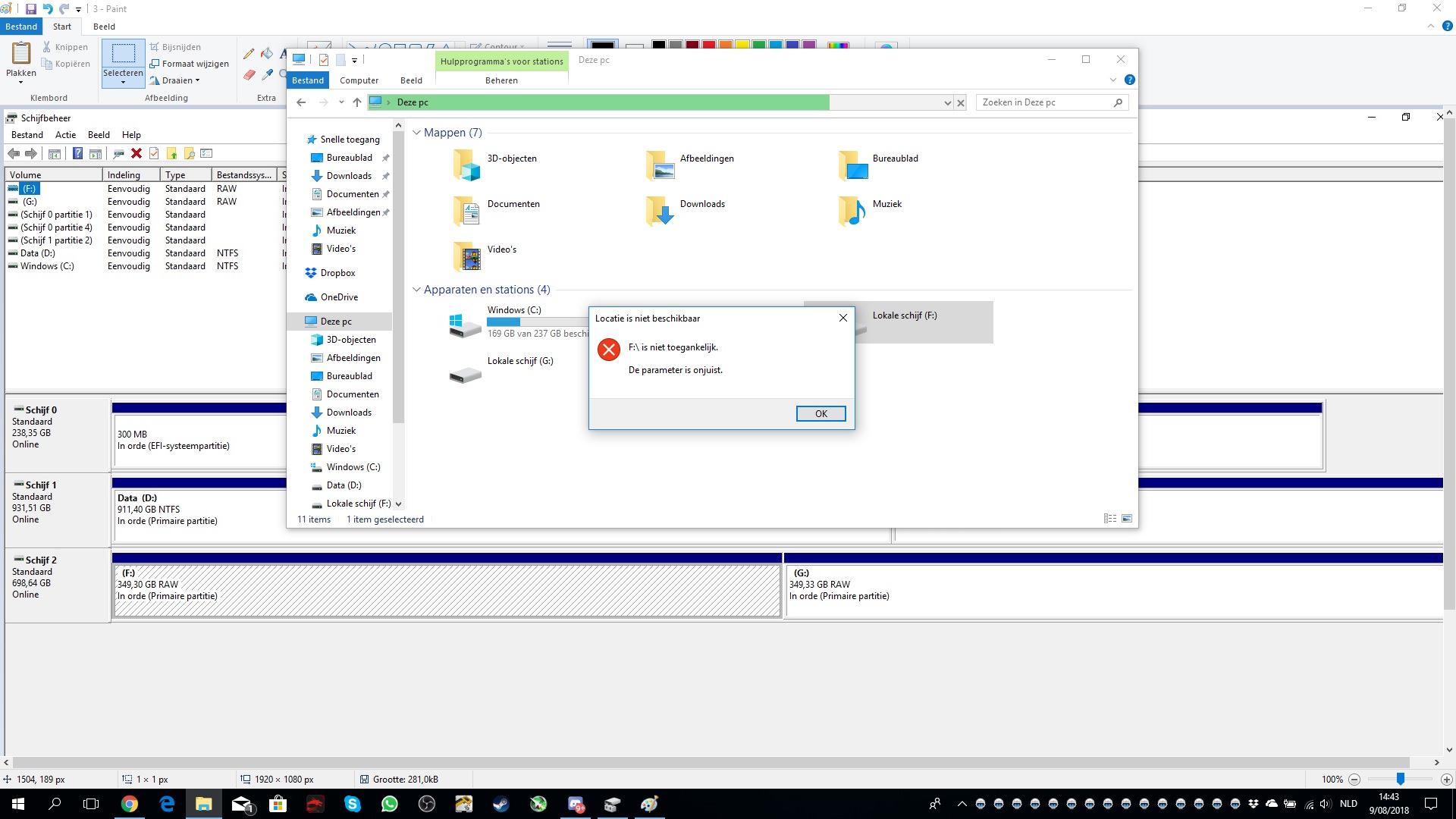

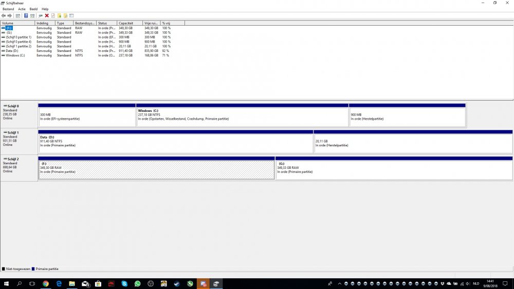

Mijn vriend kan niet meer op zijn harde schijf
ik vind deze wel terug bij schijfbeheer en staat raw op.
Kan iemand helpen om die bestanden terug te halen als kan ?

6 minuten geleden, Pearl zei:
Miss. nog schijfbeheer openstaan?
Werkt het wel, de "disk" kiezen die als "RAW" staat.
Dat heb ik geprobeerd. maar krijg meteen read error
