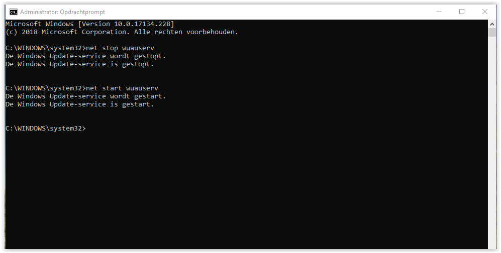

Open opdrachtprompt of Windows powershell als administrator.
Kopieer onderstaande tekst en plak het achter >
net stop wuauserv
Ga nu naar C:\Windows\SoftwareDistribution
Maak de mappen DataStore en Download leeg--> het kan zijn dat je niet alles kan verwijder maar dat is niet erg.
Ga terug naar opdrachtprompt of Windows powershell als administrator en plak onderstaande tekst
net start wuauserv
Doe verder niks. Windows zal update wel downloaden en je zal merken dat de update wordt installeert.

Dag stegisoft hierbij stuur ik een printscreen om te laten zien of het is uitgevoerd zoals je had voorgesteld ik heb dit een uur laten doen maar er gebeurd niets
Groeten ,
lowie12
