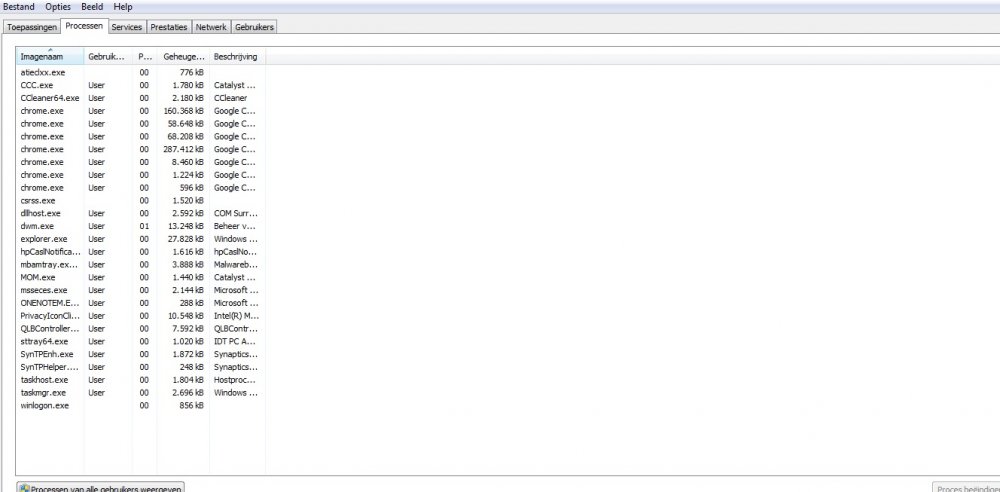

Maak nu van je Taakbeheer een afbeelding en voeg dit toe als bijlage in je volgende bericht zodat wij kunnen zien welk Proces/Processen zorgt voor de hoge CPU belasting.
Op deze afbeelding kunnen we helaas niks zien omdat ze niet genomen is volgens de instructies.
Op 23/8/2018 om 07:41, kweezie wabbit zei:
Selecteer de Tab Processen en klik vervolgens onderaan op "Processen van alle gebruikers weergeven".
Dit heb je niet gedaan want er staan enkel processen om van de gebruiker.
Klik nu op de hoofding van de kolom "processor" tot de processen die cpu verbruiken bovenaan staan.
Dit heb je ook niet gedaan want de processen staan gesorteerd volgen imagenaam.
De kolom processor is bij jou de kolom met p... in de hoofding.
Normaal moet je 2 maal klikken om de juiste processen bovenaan de lijst te krijgen.
Onder de knop "Processen van alle gebruikers weergeven" staat ook nog informatie op de stausbalk.
Kan je die bij de volgende afbeelding ook meenemen?
