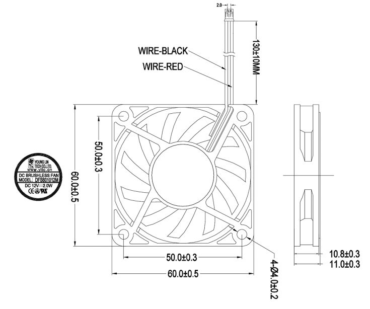

Ik heb recent 2 Icy Box (IB-RD3640SU3 en IB-RD3620SU3 - USB opslagbehuizingen) gekocht. Ik zou hier 2 stille fans in willen plaatsen omdat de originele veel te lawaaierig zijn. De toestellen zijn zeer handig maar de fans zijn veel te luid.
De fans vinden is niet zo moeilijk maar hoe moet ik de afmetingen bepalen?
Gemeten van kant naar kant of van bevestigingsgaatje naar bevestigingsgaatje? Er zit een verschil van 10mm op. De ene site zegt zus, de andere zo. Als ik de afmeting van kant naar kant neem kan ik de koeler niet vastmaken met schroefjes.
Kan iemand mij verder helpen.
Je weet toch hoe groot die erin zitten zijn?
Die opmeten en je weet het maar denk niet dat je echt stille kunt vinden, van die afmeting draaien ze veel meer toeren om de gewenste luchtverplaatsing te verkrijgen.
De stilste zijn van Arctic Freezer, Noctua en Noiseblocker.
Vul hier je parameters in, Arctic heeft ze niet in die maat, lijkt mij 60mm en dat is erg klein.
