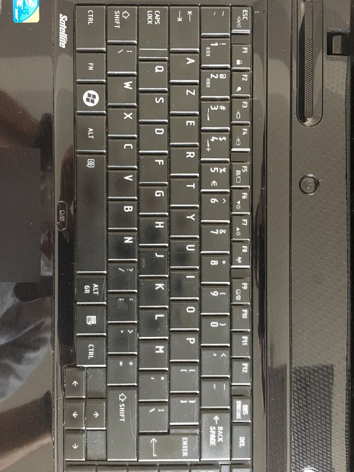

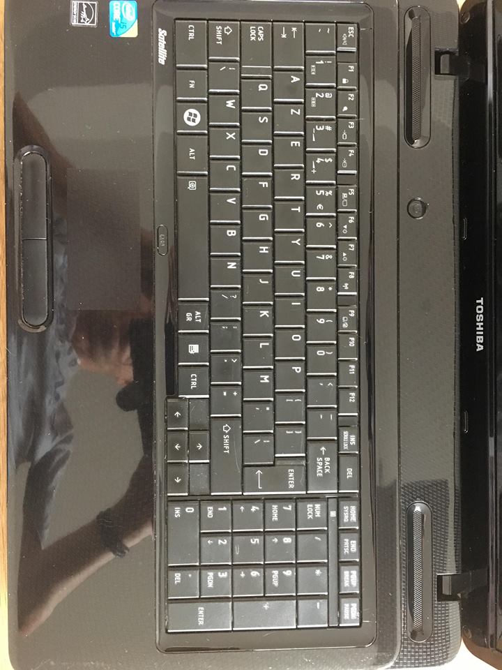

Een vriend van mij heeft een 2de hands laptop gekocht (Toshiba Satellite L670-1LR).
De toetsenbordindeling staat ingesteld op "Belgisch punt", maar de leestekens van het toetsenbord komen niet overeen met wat er op het scherm verschijnt. Ik heb al verschillende indelingen geprobeerd, maar niets komt overeen. Volgens mij is het toetsenbord dat ingebouwd is in de laptop niet het juiste (zie bijlages).
Kunnen jullie me zeggen welke indeling ik dien te selecteren?
Dank bij voorbaat,
Nico
Ik moet helaas zeggen dat je QWERTY toetsenbord hebt waar men de toetsen had verplaatst zodat het azerty is.

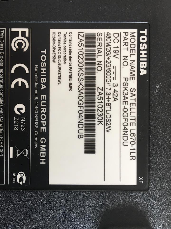

Op basis van PSK3AE-0GF04NDU komt dat inderdaad overeen bij deze pagina
Maar als je goed oplet komen de toetsen niet allemaal overeen met de gewone azerty klavier.
Voorbeeld: ? en komma is bij u ? en /
Wil je terug goed zetten kan je op deze pagina kijken hoe je moet doen.
Helaas is bij laptop niet gemakkelijk om toetsen te verplaatsen doch het kan als je voorzichtig ben.
