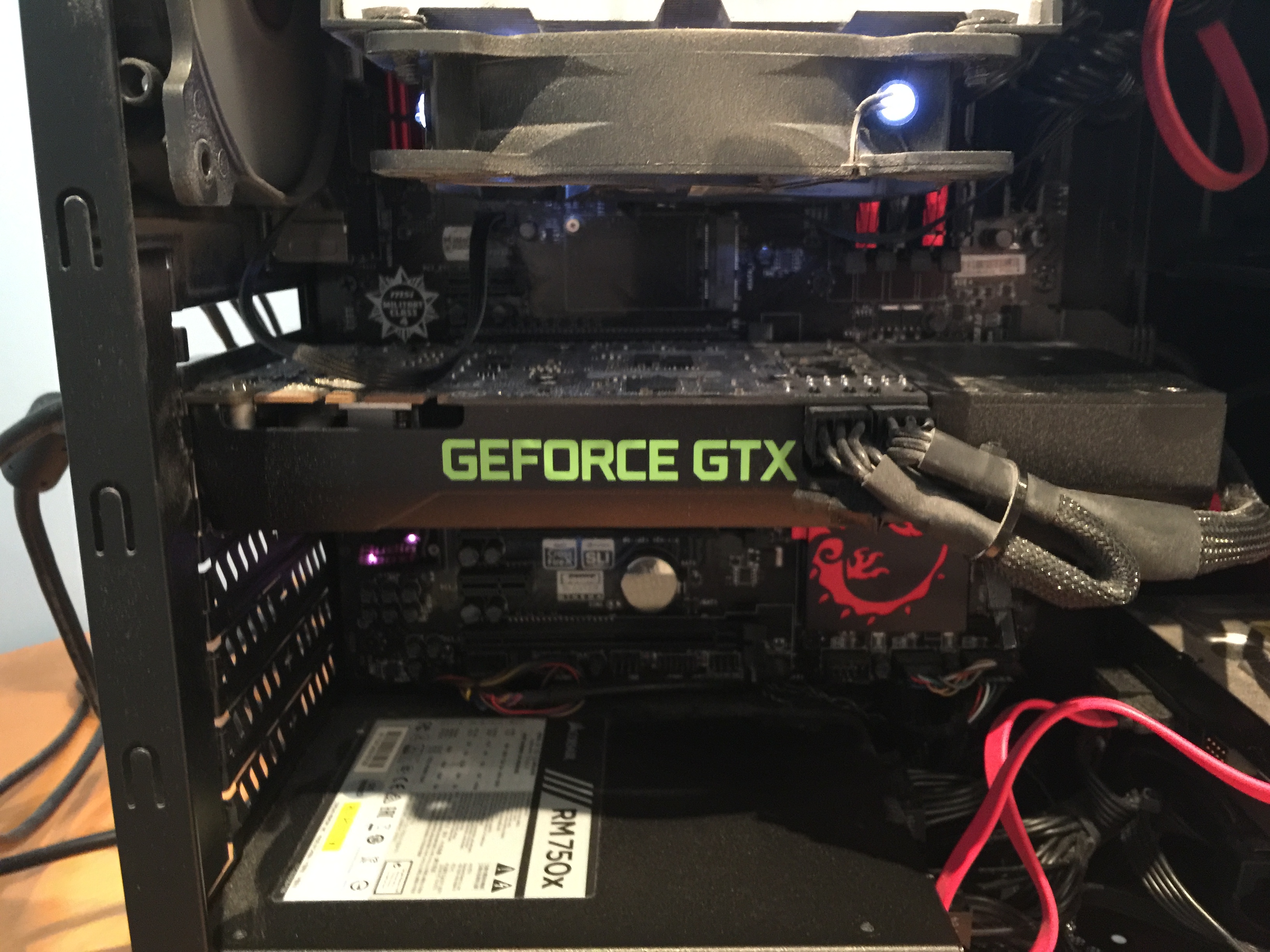

Wat die kast betreft is het moeilijk te zeggen.
Ik zou eens moeten kijken of ik dit op mijn oud factuur vind.
En?

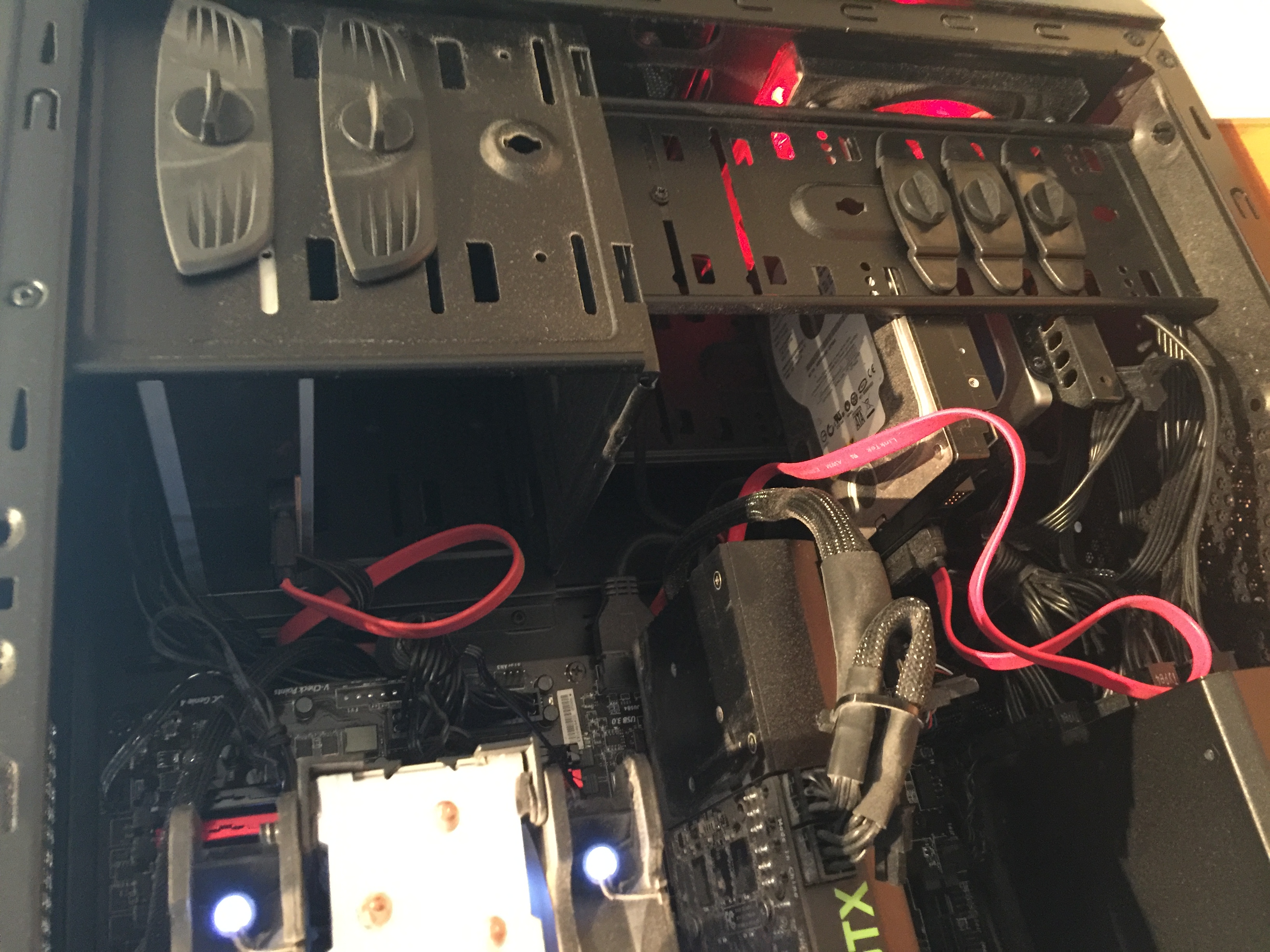

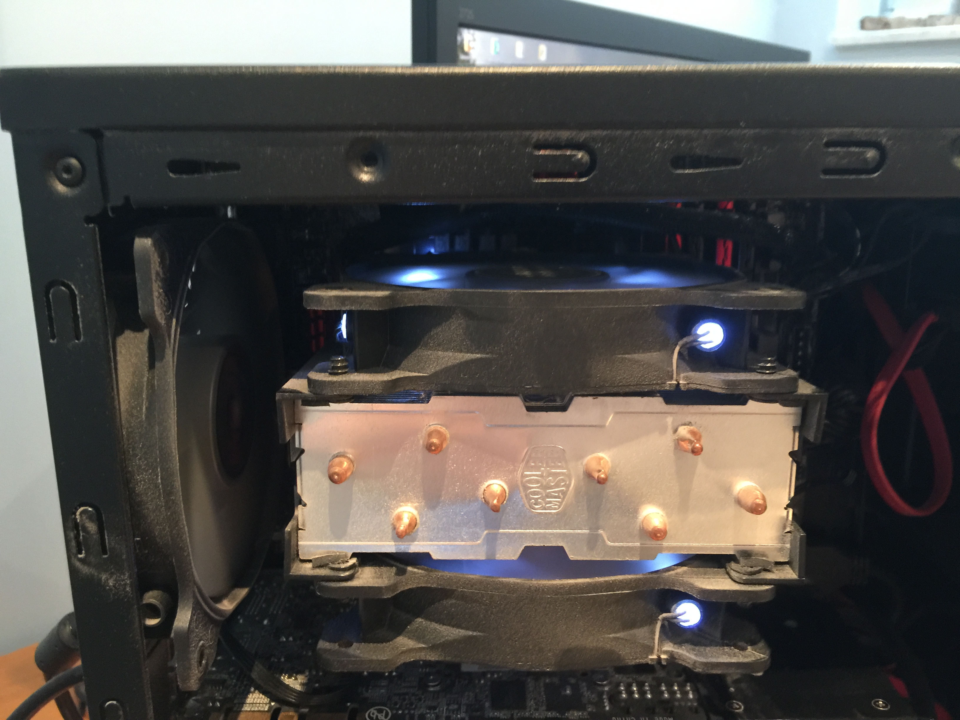

Zie dat de CPU koeler op die manier de boel tegenwerkt, die zal niet een ¼ slag gedraaid kunnen worden? wat is het merk en type daarvan?, ipp moeten ze beiden naar achteren blazen en die in de kast zelf ook.
Wat zit er bovenin die kast? net niet te zien.

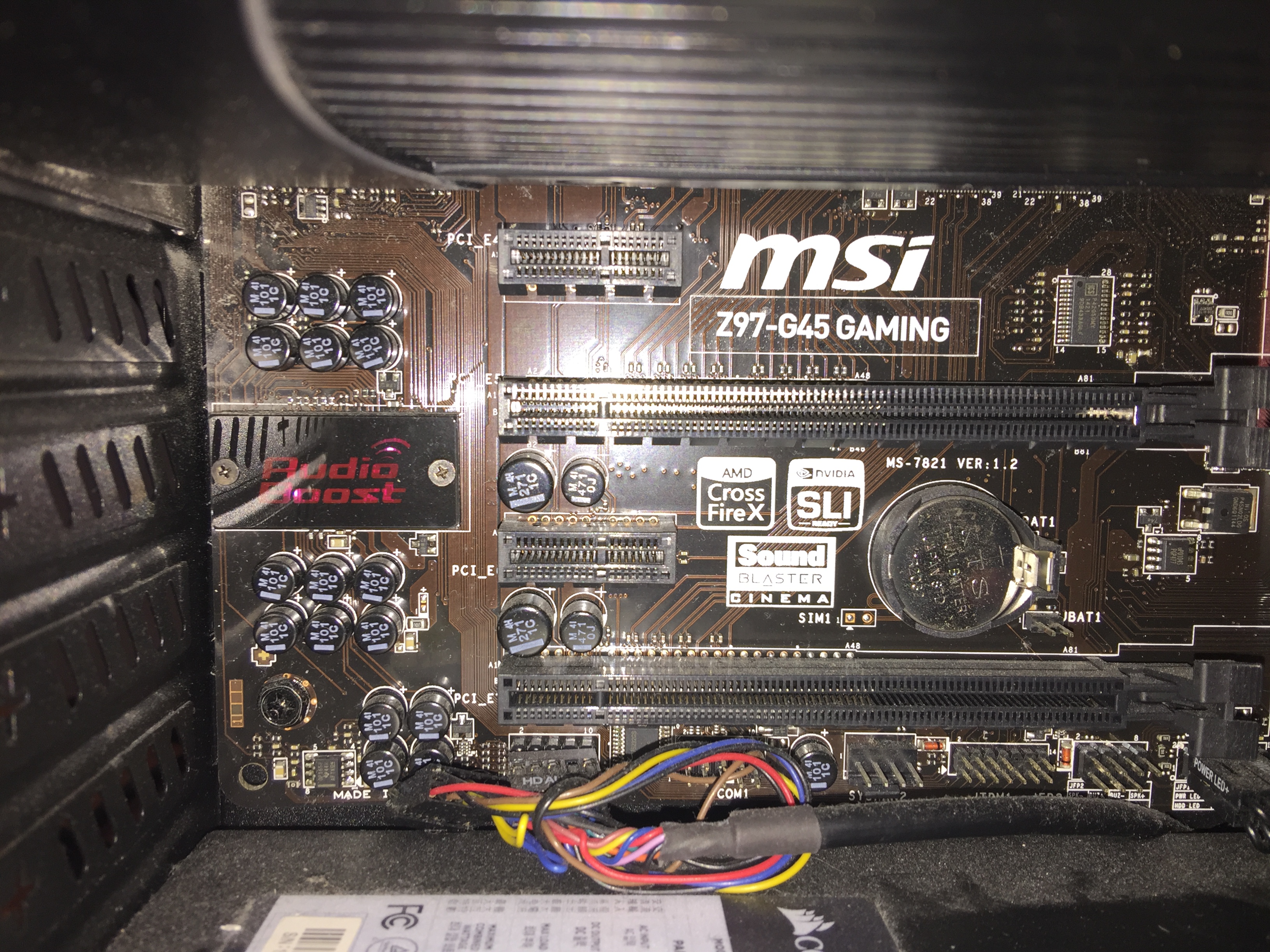

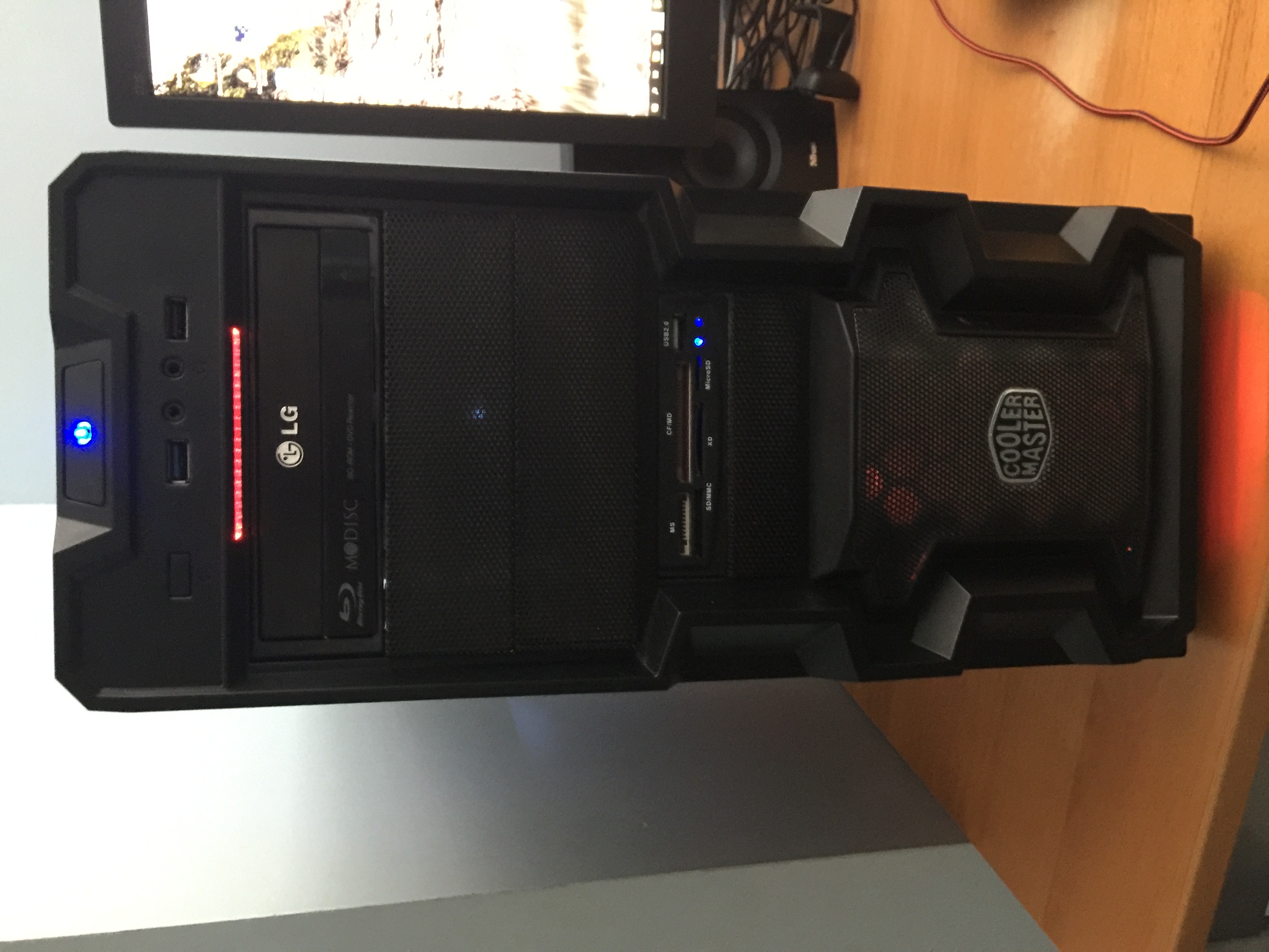

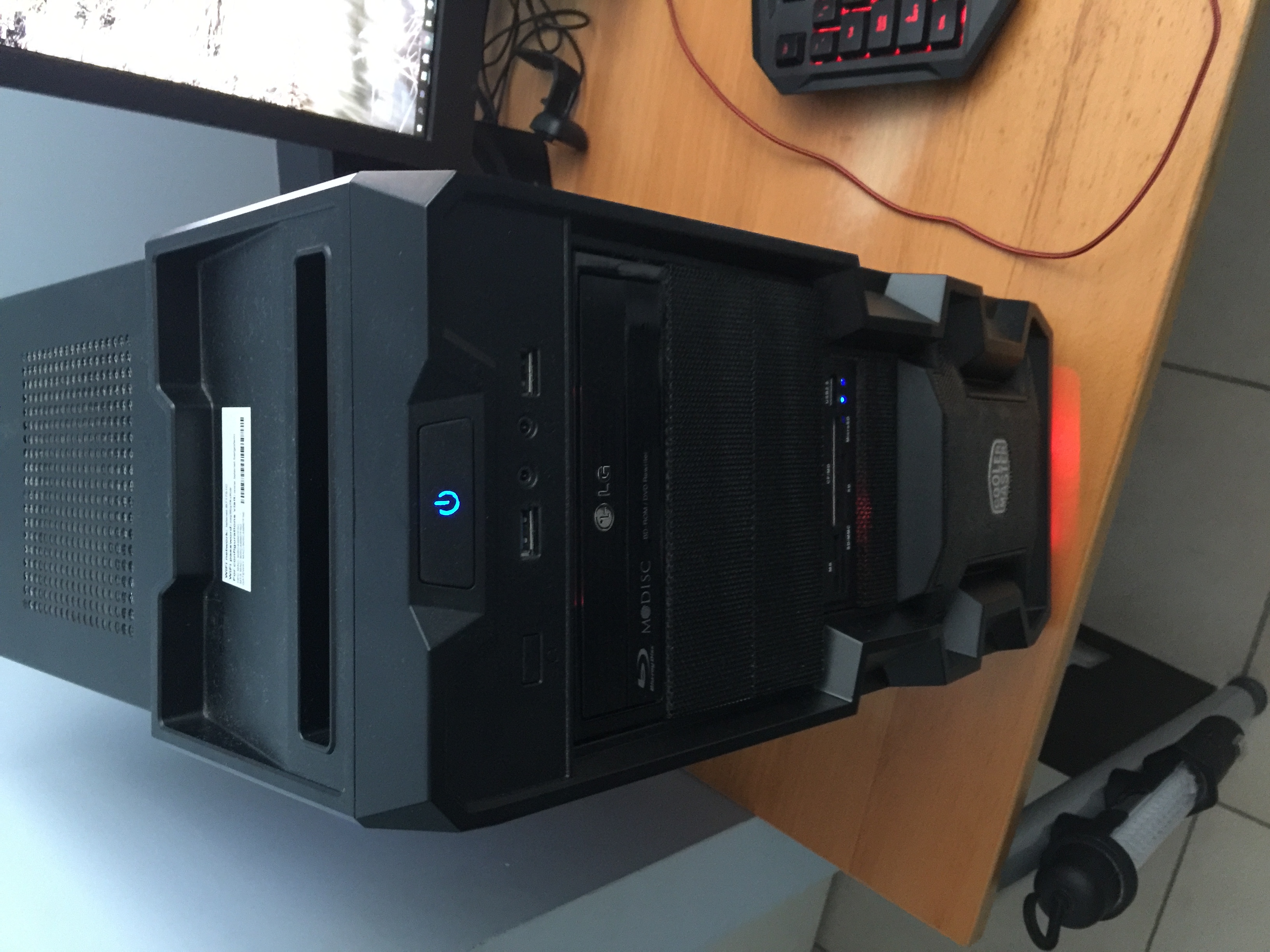

Ik kan factuur niet meteen terugvinden maar heb nog wat foto's genomen.
Geen idee of die koeler kan gedraaid worden.
Ik ben er niet echt in thuis in die zaken.
Vandaar ik het altijd door iemand anders laat doen.
Geheugen bijsteken of een dvd-lezer vervangen gaat nog net ;)

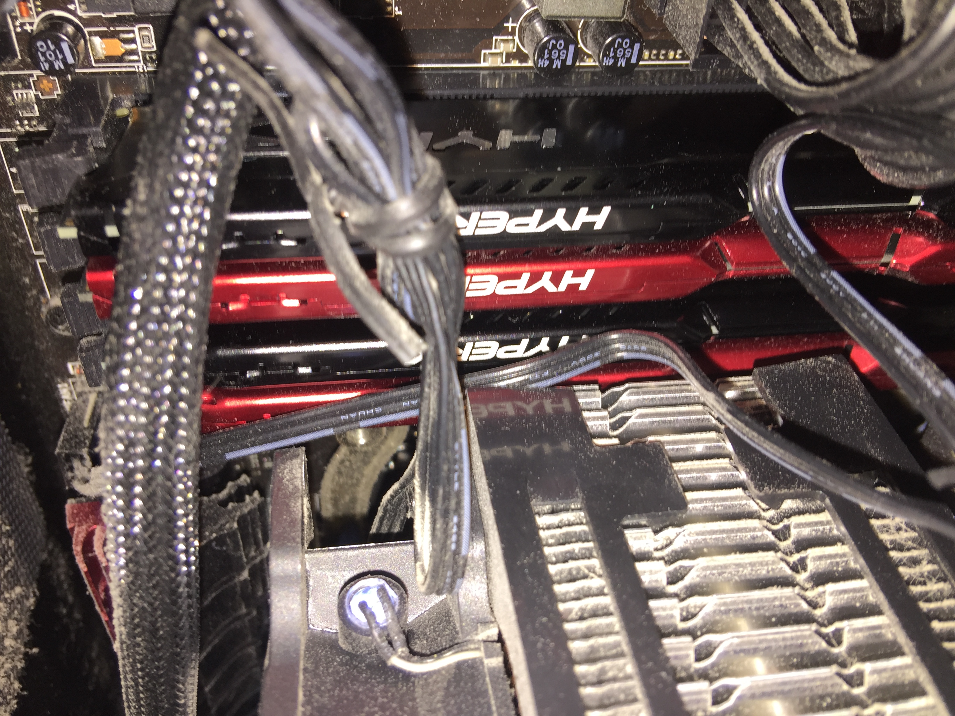

Het is moeilijk te zien maar al uw koeler zit veel stof doch dat wilt niet zeggen dat de koeler vuil is.
Controleer dat eens.
Je hebt ook bovenaan waarschijnlijk ook koelers zitten ofwel is de deksel met luchtgaten vuil.
Bij normaal gebruik maak dat niet uit maar als je veel games doet moeten de koelers ook harder draaien en dat betekend ook veel koele lucht nodig.

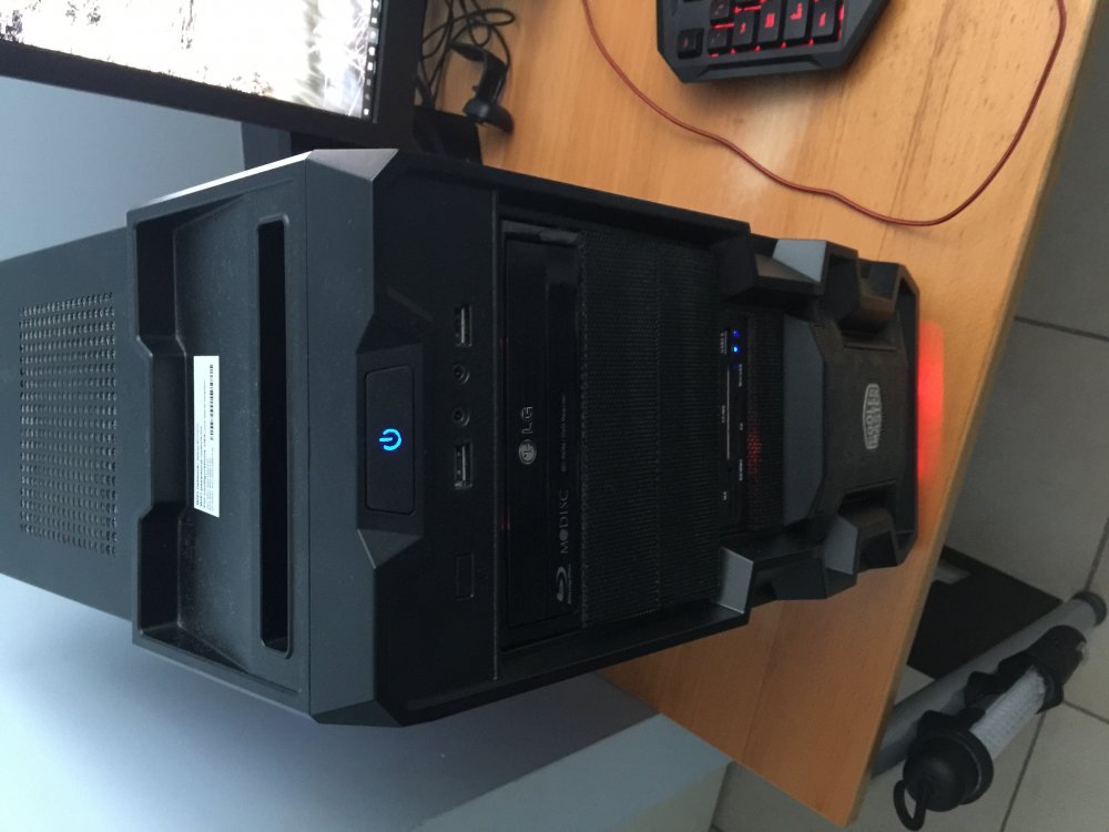

Volgens mij heb je Cooler Master K380 behuizing.
Ik zal straks eens het stof proberen weghalen. Stofzuiger of anders zo een lucht-spuitbus.

Wat die koeler betreft kan ik die zomaar proberen losmaken en draaien of is dat iets ingewikkelder?
Oh die koeler zit trouwens net onder dat rooster bovenaan in de kast.
Dus geen idee of het dan echt wel uitmaakt of hij naar achter of naar boven blaast.
Tenzij hij nu ook op mijn grafische kaart blaast die eronder zit.
Met een langharige kwast de boel schoonmaken, handigste is toch om de boel eerst te demonteren, koelblokken van CPU en graka zullen ook wel onder zitten.
Vraag die handige hulp of die het CPU koelblok goed kan zetten als dat wil (wel eerst warmtegeleidende pasta aanschaffen als je die niet hebt), Cooler Master type zie ik niet of anders eentje aanschaffen die wel goed kan zitten.
Die perslucht spuitbusjes heb je niets aan, veel te weinig kracht.
http://www.coolermaster.com/case/mid-tower/k380/
Die lijkt erop, staat ook de airflow bij hoe het moet, filters ook schoon maken.
