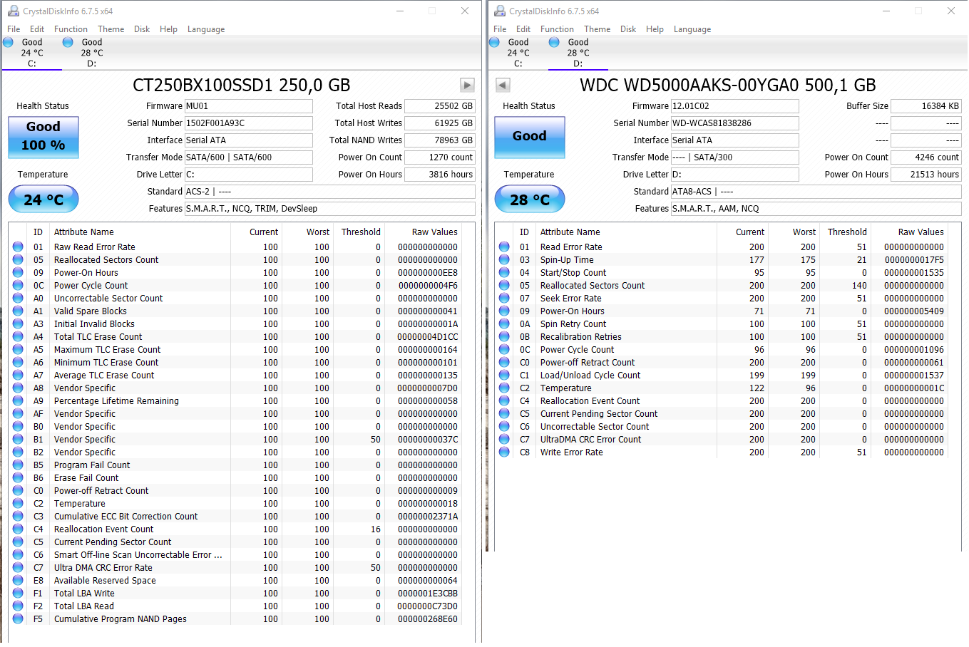

Hier heb je de screenshot voor beide harde schijven.

Ok ik heb het uitgevoerd maar daar kwam geen fout uit.
Het probleem is dat de pc ook niet altijd crasht maar wel vaak genoeg om irritant te zijn.
1 a 2x per dag.
Zou het dus kunnen dat het dus aan windows of een programma ligt?
Dat er geen fouten zijn is heel goed maar als je een probleem hebt en je vindt de fout niet dat is lastiger 😕
Vooral dat ik op termijn mss toch een nieuwe ga kopen en deze dus naar mijn dochter gaat en ik wil haar geen pc geven die problemen heeft.
