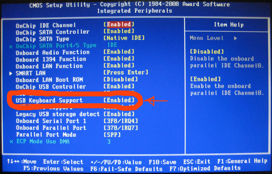

Kijk eens in de bios of keybord support aanstaat.
Zie afbeelding maar dat kan bij jou anders zijn

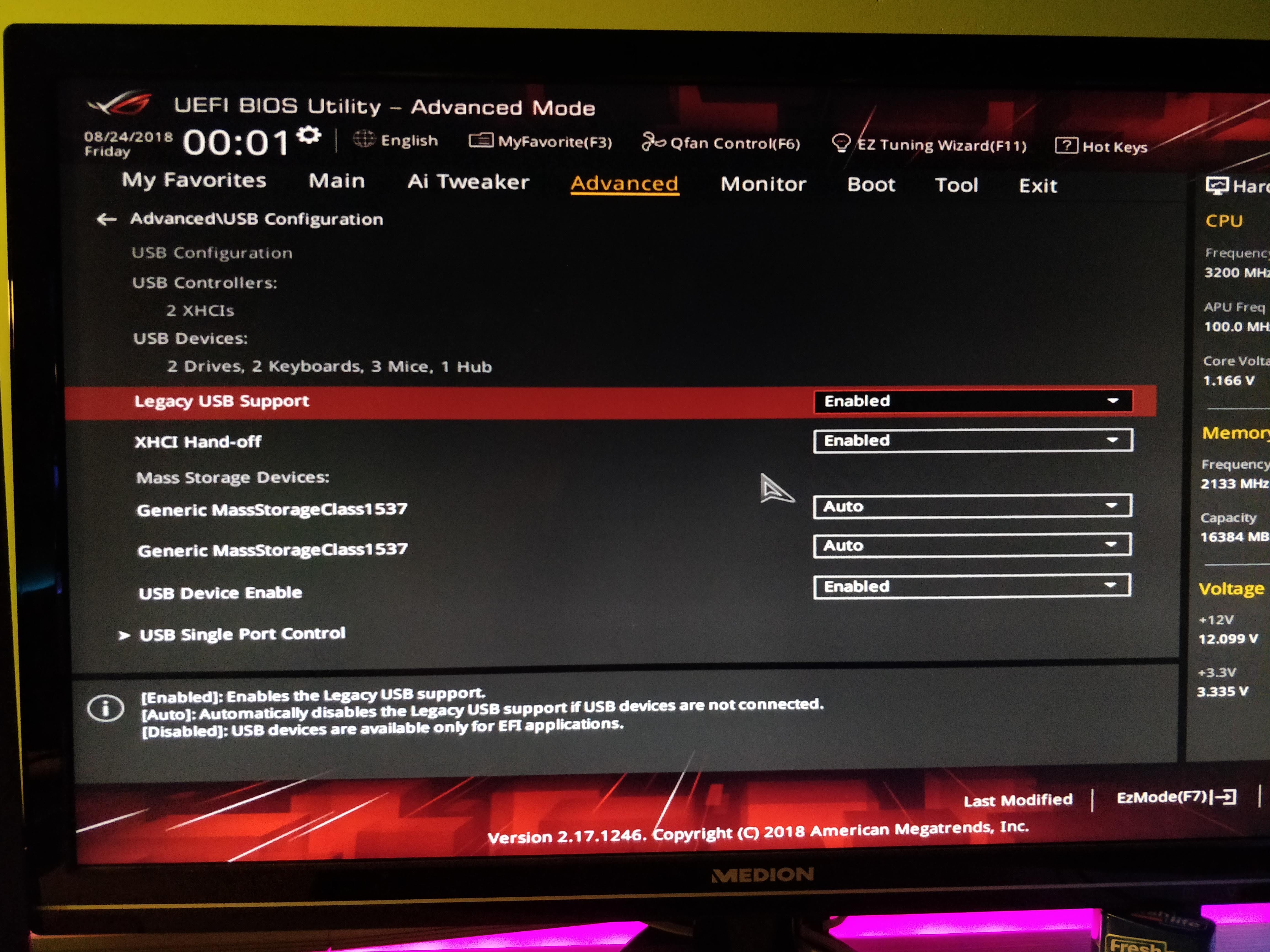

Ja mijn BIOS ziet er inderdaad anders uit maar ik vind niks van keyboard support. Het lijkt mij dat dit onder usb staat maar dit is niet.
Uw bios ziet 2 keyboards, 3 muizen als mice muis betekend.
Kijk daar of usb single port control alle usb poorten op enabled staat.
Kan je msn nummer geven van uw Medion computer?

daar kan ik niet klikken in het bios, als ik pijltje naar boven doe van waar ik nu sta op de foto dan is advanced/USB configuration geselecteerd.
En ik heb geen medion computer dat is mijn scherm.
