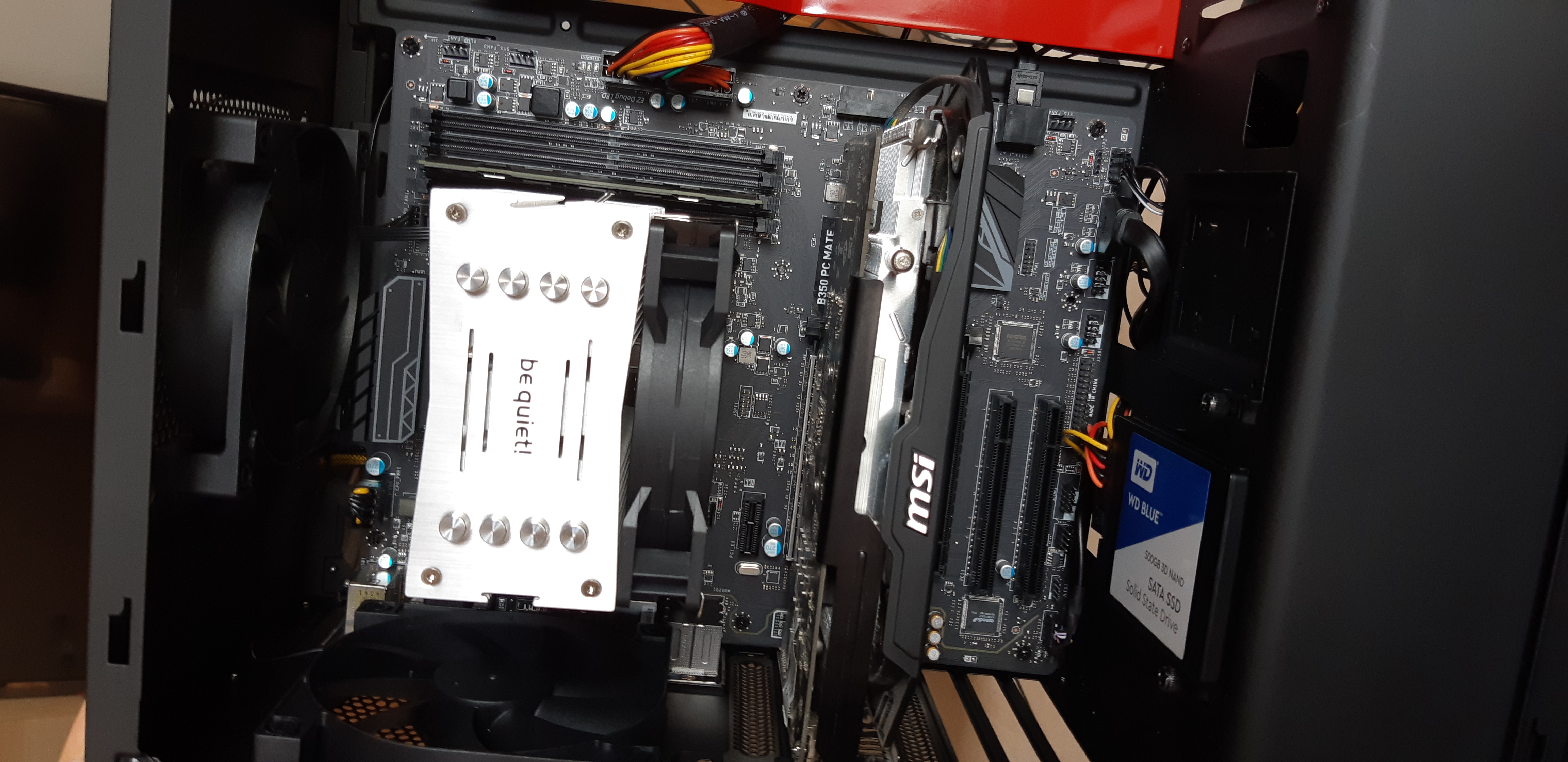

Hallo, ik heb een probleem met mijn nieuwe pc die ik juist heb opgesteld. Als ik die aanzet krijg ik niets op mn scherm te zien, de lichten gaan wel aan en alles draait zoals die hoort. Mijn moederbord heeft een troubleshooting LED indicator die zou moeten branden als er iets mis is, die brandt niet. Ik ben bijna zeker dat alle kabels goed aangesloten zijn. Dit is de 3de keer dat ik een pc opstel en had nog nooit problemen. De RAM zit ook in de juiste slot, heb in de handleiding van de moederbord gekeken.
Als iemand zou kunnen helpen zou ik dat zeer veel appreciëren.
Hier de specs van mn pc:
Moederbord: Msi B350 Pc Mate
Cpu: Ryzen 5 2600
Cpu koeler: Be Quiet! Pure Rock
Behuizing: NZXT s34015351137709537018010100639617356.thumb.jpg.da7b78e1f7727ba36607b3fb89981892.jpg
GPU: Msi Geforce GTX 750ti (ga ik nog vervangen)
Ram: 1x4GB 2400Mhz DDR4 Corsair Ballistix (ik ga er nog een stick bijvoegen later)
Ssd: 500GB WD Ssd
Voeding: Cooler Master Masterwatt lite 500
Begin met het reepje geheugen in het 2e slot te plaatsen, zie manual.
Heb je ook een systeemspeaker aangesloten?
Neem aan dat de monitor aan de 750i hangt?

Kijk eens of onderaan de start kabel juist is ingestoken op de moederbord.
Misschien moet je omdraaien.
Haal de videokaart eens eruit en test zo of het werkt
Misschien moet je knop van voeding aanzetten.

Geheugen zit in het 2de slot, heb geeb speaker aangesloten en ja ik heb de monitor aan de 750ti aangesloten. Ik heb ook zonder gpu geprobeerd dus met de onboard gpu en dat werkte ook niet.

Ik wist niet zeker op welke gpu die eerst boot dus heb ze alle 2 geprobeerd geen signaal nog altijd.
Misschien is mijn RAM defect? Als ik een extra had zou ik dit kunnen testen maar ik heb er maar 1. Die was wel nieuw aangekocht maar ik heb gehoord dat ram geheugens vaak defect zijn.
Als je zonder ram boot, krijg je dan bios beeps?
Loop de boel eens goed na volgens het manual, zitten alle stekkers goed?
aangepast door Pearl
Alles kan stuk zijn.
Zonder geheugen is wel moeilijk.
Ook moederbord kan stuk zijn hoor. (zelfs bij nieuwe)
Schakelt zoveel mogelijk uit want een pc kan starten zonder harddisk, ssd, dvdrom
Je hebt alleen processor en geheugen nodig om te kunnen starten.
Eventueel kan je met usb-stick een pc doen opstarten.
22 minuten geleden, Pearl zei:
Zonder Ram brand het lichtje van ram en van cpu

Deze moederbord heeft geen speakers, wel 4 led lampjes met cpu, ram, vga en boot.
