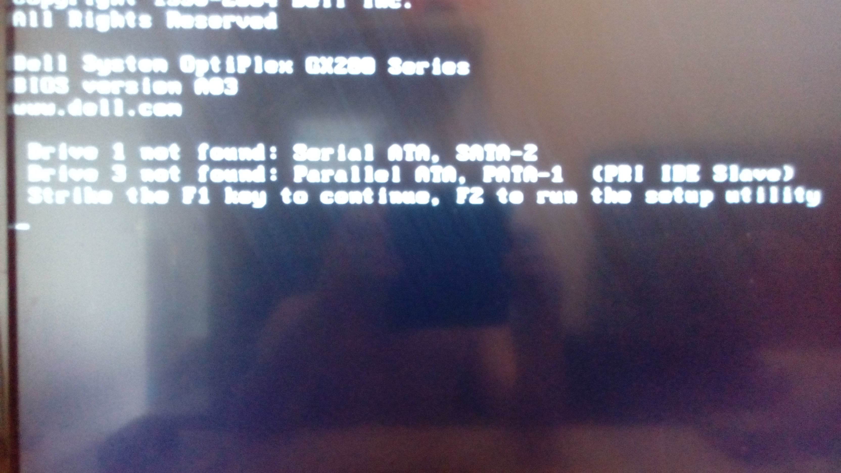

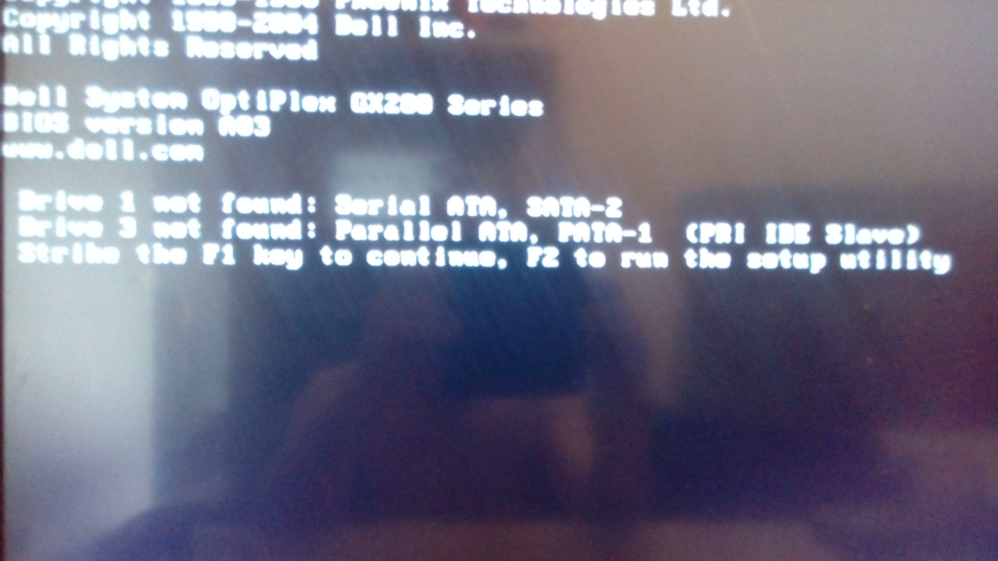

Je bent al een stuk verder, Patrick, want je pc start nu wel op, schrijf je.
Staat er "Press F1 to resume" of "Press F1 to continue" op een zwart scherm met witte letters?
Maak eens een duidelijke foto van de volledige melding op het scherm wanneer je het weer ziet, en plaats die foto dan in een volgende reactie.
En heb je intussen ook al de BIOS batterij vervangen en daarna ook de datum en tijd correct ingesteld? Lees daarvoor mijn vorige reactie. Een F1 melding kan veroorzaakt worden door een lege BIOS batterij.
