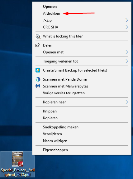

Misschien twijfel je nog of ik misschien onzin praat. Daarom laat ik het je even zien. Ik heb zelf het programma PDF-XChange geïnstalleerd en ingesteld als standaardprogramma voor pdf bestanden.
Hieronder een printscreen waarin getoond wordt wat ik zie wanneer ik rechtsklik op een pdf bestand:
Zoals je ziet is de optie Afdrukken nu aanwezig in het contextmenu.

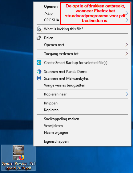

Maar nu heb ik even de browser Firefox ingesteld als standaardprogramma om pdf bestanden mee te openen:
5b868488c156e-Firefox_als_standaardprogr
De optie Afdrukken ontbreekt nu in het contextmenu.
Dat Firefox het standaardprogramma is voor pdf bestanden, kun je ook zien aan de afbeelding. Kijk maar eens onderaan. Op het pdf bestand is nu in de rechter onderhoek een pictogram van Firefox zichtbaar.
Wanneer je wilt dat in het contextmenu de optie Afdrukken beschikbaar komt bij pdf bestanden, dan moet je dus een echte pdf reader installeren.

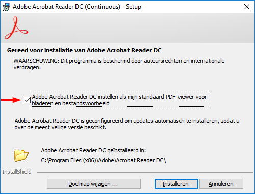

Wanneer je zou beslissen om Adobe Acrobat Reader DC te installeren, dan krijg je tijdens de installatie dit venstertje te zien:
5b8686ccbb111-Adobe_Acrobat_Reader_DC_al
Als je het vinkje (waar de rode pijl naar wijst) laat staan, dan is Adobe Acrobat Reader DC direct al het standaardprogramma voor pdf bestanden.
