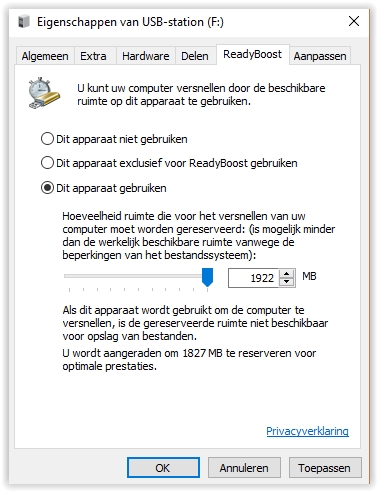

readyboost heeft totaal geen meerwaarde.
Dat is gewoon een fantasie van iemand.
Waarom moet je dat programma gebruiken.
USB-stick werkt zo ook prima.
Wat mij betreft: totaal nutteloos programma
Kijk eerst of je de laatste versie java hebt.
aangepast door stegisoft

OK, readyboost verwijdert. Ik ben maar een "leek" dus dat wist ik niet. Verder alle kabels verwijdert en de 2 ram geheugens er uit gehaald. "Schoongemaakt" voor zover je die kan schoonmaken. Ik heb ze in de 2 andere aansluitingen gedaan die er naast zitten (er kunnen 4 banken in).
Alles weer aangesloten en de pc opgestart. Dit bericht naar jullie gestuurd en verder nog geen andere acties gedaan. Dat ga ik wel doen natuurlijk en mocht er iets niet helemaal naar wens gaan, meld ik dat.
