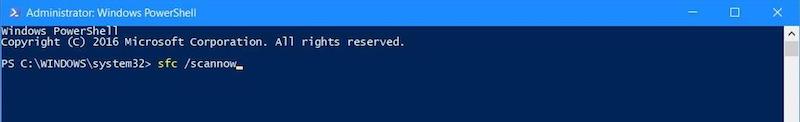

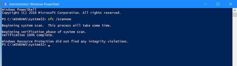

Op het 'probleem' computer voer onderstaande uit:
Toets de Windows-toets + x en selecteer Windows PowerShell (Admin).
Wilt u toestaan dat deze app wijzigingen aan uw apparaat aanbrengt? Klik op Ja.
Typ na PS C:\WINDOWS\system32> sfc /scannow gevolgd door een Enter.
Let op de spatie vóór het / teken.
Wacht nu rustig af tot Verification 100% complete.
Type exit gevolgd door een Enter om het scherm af te sluiten.
