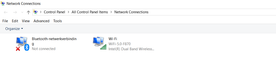

Netwerk adapters in netwerkcentrum: (Waar ik overigens geen LAN adapter zie bij staan? HUH?!?)

Klik links onderaan op vergrootglas en dan netw typen en dan netwerkstatus klikken en dan ethernet klikken en dan rechts op adapteroptie wijzigen klikken.
daar moet je wel kijken of uw lan netwerk en desnood met de rechtermuisknop op starten klikken.
