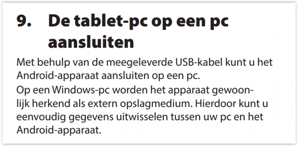

Ja, die link heb ik doorgespit maar ik heb alles daarin al gedaan. De driver is geen probleem (want dan zou het tablet ook niet op mijn pc als nieuw apparaat staan). Maar het gaat nu juist om de bestanden die niet gedetecteerd worden. Zelfs de micro usb met een hoop videobestanden is niet eens zichtbaar.
  • Reacties 22
Weet niet of dat bij jouw het geval is maar als de tablet vergrendeld wordt (soms automatisch) dan zie je in de verkenner ook geen bestanden.
Zie hieronder als voorbeeld mijn smartphone. Als het scherm vergrendeld is zie ik wel mijn smartphone in de verkenner maar zie geen bestanden.
Zorg dat het scherm ontgrendeld is. Start ook eens je computer opnieuw op en sluit de hardware opnieuw aan.
De ongelooflijke oplossing is inmiddels gegeven door Medion!
In tegenstelling tot bijv. een smartphone, waarbij alle bestanden meteen op je beeldscherm van de pc verschijnen, is het bij dit tablet anders geregeld. De help- en servicedesk weet dit niet en bestempelde al mijn vragen als een hardwarefout (!) en daarom moest ik dus maar een nieuw tablet kopen...(!). Ik heb nu echter het juiste antwoord gekregen:
Bij het verbinden van het tablet met de computer moet je op het tablet met je vinger van boven naar beneden "swipen" en dan verschijnt een menu. Ik heb daar een foto van gemaakt en hieronder geplaatst. De onderste functionaliteit van dat menu geeft de optie: DIT APPARAAT WORDT OPGELADEN VIA usb. (foto 1)
https://ibb.co/htBLFU
Daar moet je dan op klikken en vervolgens krijg je een nieuwe scherm met een aantal aanvinkmogelijkheden (foto 2). De eerste staat al aangevinkt.
https://ibb.co/nsaah9
Je moet nu de tweede of derde optie aanvinken:  BESTANDEN (of) FOTO'S OVERZETTEN.  En dan pas zie je op de pc ineens wel de bestanden van het tablet verschijnen.
Ik ben benieuwd of dit een logische (normale?) werkwijze is ....

Met een Medion tablet X10302 (Andoid 7.0) verloopt het net zoals TS (en Medion) beschrijft, zowel op Windows 7 als op Windows 10. Het heeft dus niets met Windows te maken, maar met de Medion-firmware.
Aha, dan ben ik dus niet de enige die hier problemen mee had. Medions firmware wijkt dus af van de gebruikelijke procedure en kennelijk is die nieuwe werkwijze nog niet wijd verbreid...
