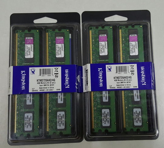

Zelfde hoeveelheid RAM EN zelfde merk EN verder alles gelijk.
Zo'n kit is 1 verpakking waarin twee identieke geheugenmodules zitten.
Hieronder een afbeelding:
Je ziet hierboven 2 kits. In elke kit zitten twee identieke werkgeheugenmodules. In dit geval 2 x 2 GB per kit.
De afgebeelde kits zijn niet geschikt voor een laptop, maar je zult de bedoeling begrijpen, neem ik aan.
