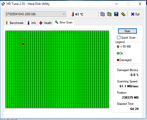

Vervolgens ga je naar het tabblad Error Scan en druk op Start. (je dient GEEN vinkje te plaatsen bij Quick scan).
Maak een afbeelding van het resultaat en sla deze op.

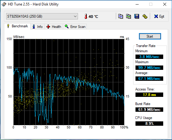

Ga dan naar de tab Benchmark en doe de test.
Maak ook van dat resultaat een afbeelding.
Voeg beide afbeeldingen als bijlage toe aan je volgend bericht.
Het rode blokje op de eerste afbeelding wijst op een beschadiging van de harde schijf.
De schijf zal moeten vervangen worden.
Begin alvast met je persoonlijke bestanden veilig te stellen op een externe schijf.

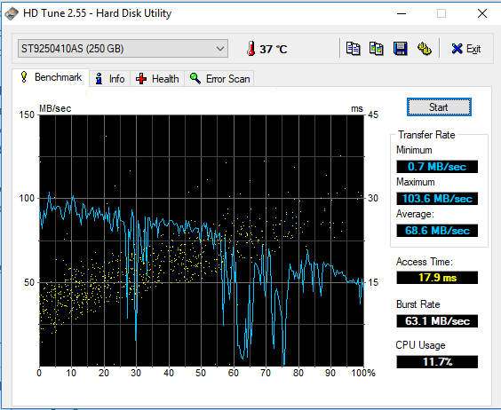

Doe daarna opnieuw de Benchmark test met HD Tune.
Maak een nieuwe afbeelding en voeg deze toe aan een volgend bericht.
