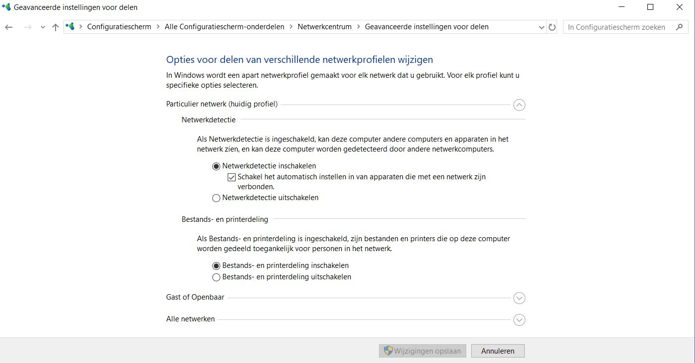

Staat op pc en laptop ook bij netwerkcentrum de melding particulier netwerk
Klik daar ook op Geavanceerde instellingen voor delen wijzigen: staat daar zoals onderstaande afbeelding?
Bij alle netwerken ook eventueel wachtwoord uitschakelen klikken indien dat nodig is.

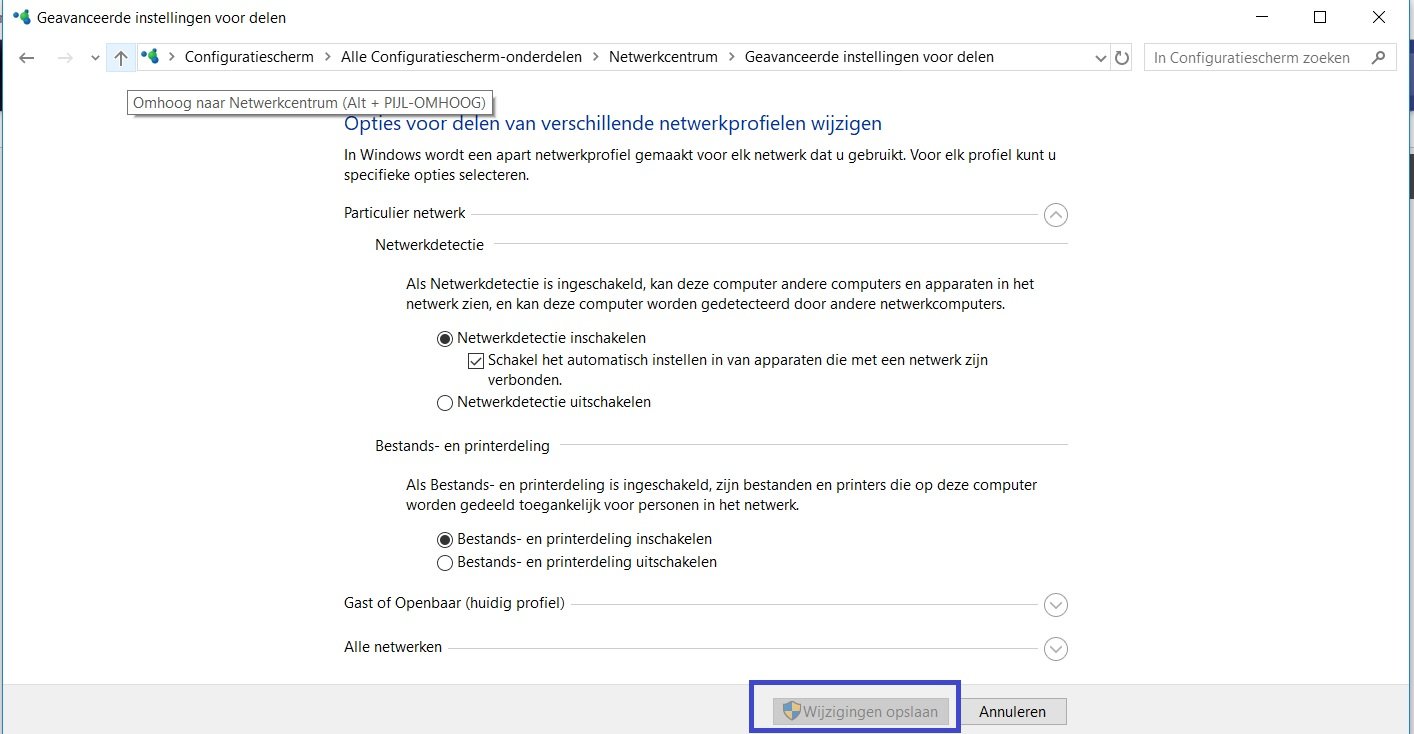

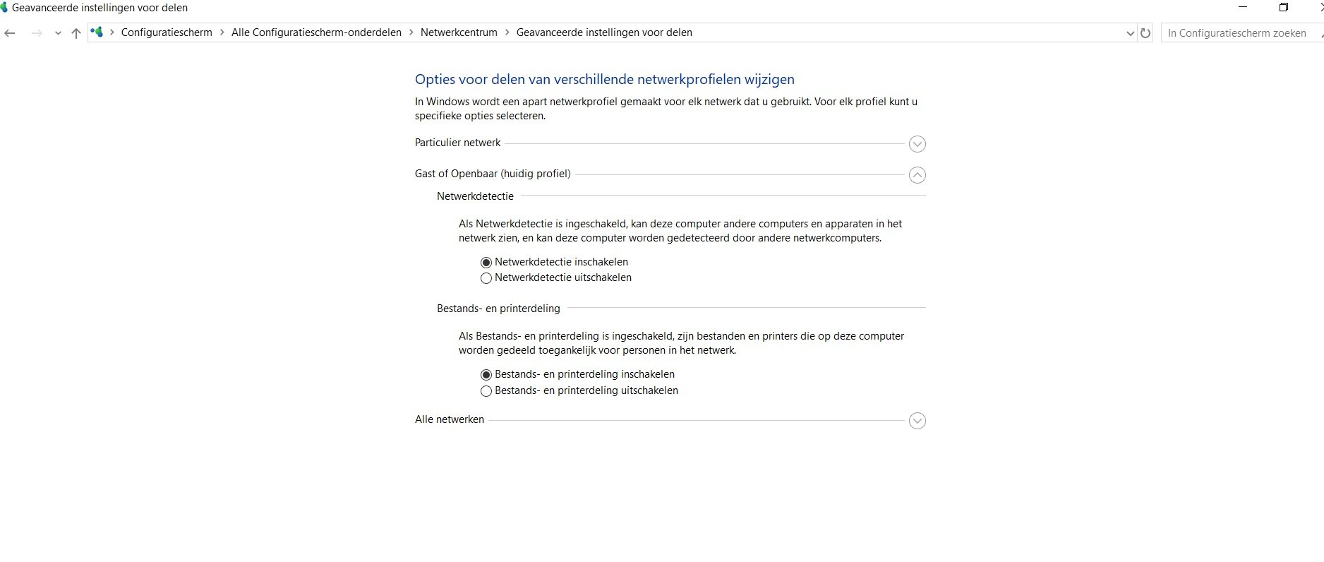

Als ik de tweede stap die je beschrijft doe, dan krijg ik een ander scherm te zien (zie bijlage). De optie 'schakel het automatisch instellen in van alle apparaten die met het netwerk zijn verbonden' mis ik hier.
Het lijkt erop dat hier de crux zit.
Hoe krijg ik hetzelfde scherm als dat van jou?

Je hebt Gast of Openbaar geselecteerd in plaats van Particulier netwerk.
Je dient dus onderstaande te selecteren:

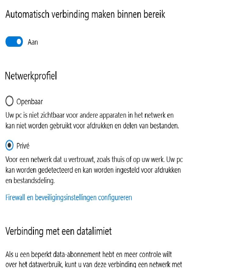

Ga naar Instellingen -> Netwerk en Internet
Wijzig je netwerkprofiel van Openbaar naar Particulier.
Nu ga je die wijzigingen vast wel kunnen opslaan.
Ik volgde de stappen:
-instellingen
-netwerk en Internet
-verbindingseigenschappen wijzigen
-heb netwerkprofiel gewijzigd van 'openbaar' naar 'prive'
Als ik vervolgens naar config> netwerkcentrum>internet> geavanceerde instellingen voor delen wijzigen ga, kan ik e wijzigingen nog steeds niet opslaan.
Klik links onderaan op vergrootglas en typ status en klik op netwerk en klik op netwerkstatus
Klik daar op verbindingseigenschappen weergeven
Staat daar Privé
