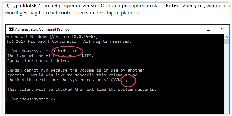

Ik heb via opdrachtprompt  chkdsk /r  Y aanstaan  deze is al bijna drie uur bezig op 10% de vraag was is dit normaal en zo neen kan ik dat stoppen
Dank bij voor baat,

chkdsk /r neemt zeer veel tijd in beslag, dit is normaal.
Maar waarom gebruik je de syntax /r? Deze wordt normaliter niet gebruikt op een werkend OS ….
Je opmerking chkdsk/ r Y is waarschijnlijk een vergissing?
Natuurlijk dien je "yes" in te vullen, daar gaat het hier niet over? "y" is geen cmd prompt.
chkdsk /r gaat alle sectoren van je schijf na, met inbegrip van je ongebruikte.
Naargelang de grootte van ja HDD kan dit inderdaad ettelijke uren duren.
Zoals al voorheen vermeld, neemt dit uren in beslag omdat het HDD sector per sector gescand wordt. De parameter /r probeert dan nog eens de eventuele fouten op te lossen....
Er is geen reden om dit proces te stoppen, want je kan normaal verder werken met je pc/laptop enz . tenzij juist die sectoren toevallig gescand worden …. het systeem vertraagt dan een beetje (multiple access on the same sectors) maar alles werkt gewoon verder.
